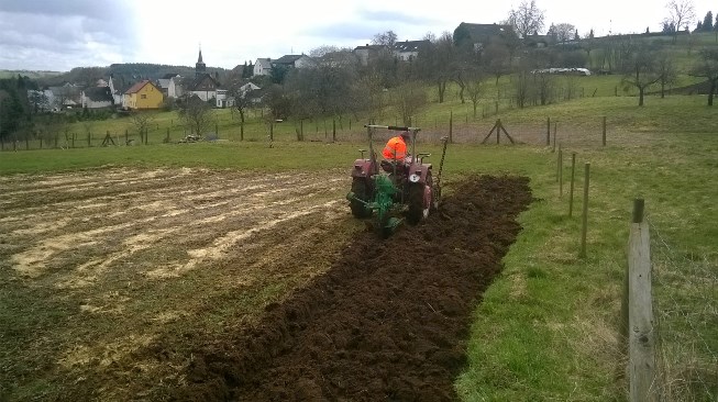

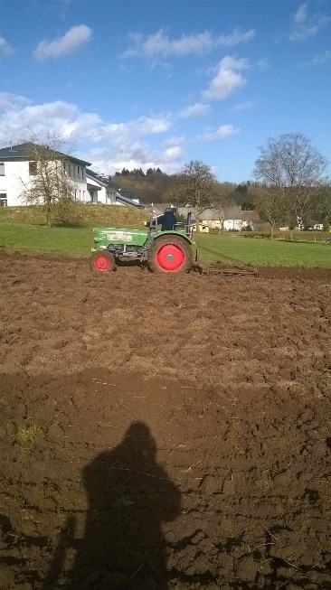

Beitrag von bushman »
Die Woche haben mein Nachbar und ich mal unsere beiden Oldtimer herausgeholt und mit dem 24`er Cormick gepflügt und meinem 36`er Dieselross geeggt. Leider hat das im letzten Herbst nicht mehr geklappt weils zu nass war. In zwei Wochen wollen wir die Kartoffeln pflanzen

Beitrag von Matz »
Sieht gut aus. :daumen:
Habt ihr direkt nch dem Pflügen geeggt? Bei uns warte ich normalerweise gut eine Woche bis die Schollen abgetrocknet sind. Dann krümeln sie besser und man verdichtet den Boden weniger. Kann aber sein, dass ihr einen krümligeren Boden habt.
Ist das eine "normale" Egge mit starren, geraden Zinken oder eine Federzahnegge? Ich benutze wohl nur noch die Federzahnegge, da sie den Boden tiefer lockert. Eine Krümelwalze hintendran sorgt dann für die nötige Einebnung. Kriegt man meist recht billig bei ebay-kleinanzeigen.
