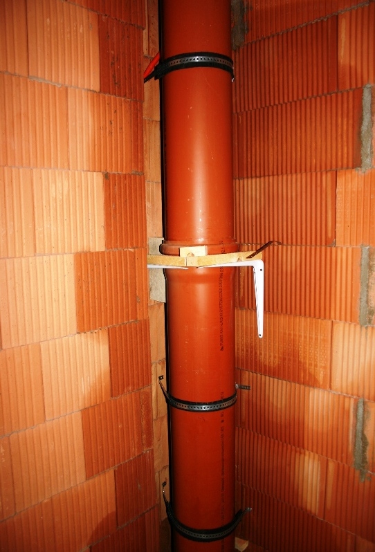

Folgendes an Material habe ich gekauft:
- 2 x 2m PVC Rohr (DN250)
- 1 x Winkelstück (87°)
- 4 x Stahlwinkel
- Lochband- Metall
- Schrauben, Dübel, div. Holzleisten
Zuerst habe ich die Außenwand im DG ca. 10 cm tief ausgemeiselt- geht bei den Hohllochziegel ziemlich schnell.

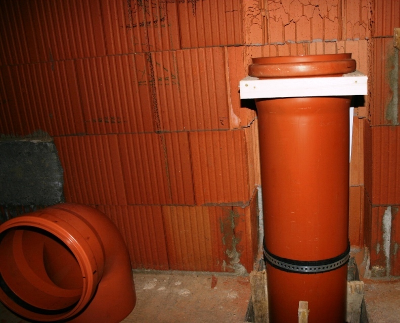

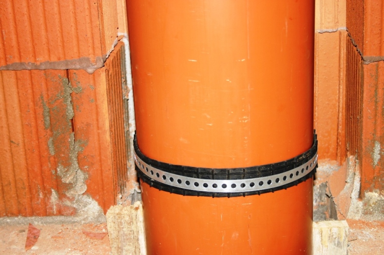

Danach habe ich im Keller eine Stütze aus Steinen provisorisch aufeinander gelegt und das erste Rohr durch den Kellerdurchbruch geführt und entsprechend ausgekeilt und ins "Wasser" gebracht. Die beiden Winkel angezeichnet und die Holzauflagen entsprechend mit der Stichsäge ausgespart- damit der, sich am Rohrende befindene, Bund sauber aufliegt und sich somit eine optimalere Gewichtsverteilung einstellt. Des Weiteren habe ich die Metallbänder angepaßt und deren Lage markiert.
Rohr ausgebaut- Löcher für Metallbänder und Winkel gebohrt- Rohr wieder eingeführt und verkeilt- alles angeschraubt.
Zusätzlich habe ich aus einer alten Auto- Fußmatte schmale Streifen ausgeschnitten und diese als rutschhemmende Unterlage zwischen Rohr und Lochbänder gelegt.
Hatte etwas bedenken ob die beiden Winkel nebst der Lochbänder auch tatsächlich das Gewicht des Rohres aushalten. :hmm:
Danach führte ich das zweite Rohr, Verbindung von EG zum DG, ein und wiederholte die Prozedur. Allerdings liegt das obere Rohr, das in das untere eingeführt wird nicht in das untere auf. Nach Einführung hebte ich das obere um ca. 2cm an damit sich nicht das gesamte Gewicht beider Rohre auf die unteren Winkel und Lochbänder verteilt.
Somit tragen die oberen Winkel und Lochbänder das Gewicht des oberen Rohres und die unteren Winkel und Lochbänder das Gewicht des unteres Rohres.
