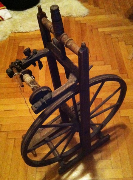

Hi ihr,
habe heute aus einem Nachlass ein altes Spinnrad bekommen - siehe unten! Freu mich total, sowas wollte ich immer schon mal haben! :michel:
So vom ersten Ausprobieren scheint es zu funktionieren, auch wenn ich noch nicht so genau weiß wie. Als erstes brauch ich einen Keilriemen, und als zweites irgendwas zum verspinnen, und dann schaun wir mal.
Was haltet ihr davon?
Woher bekommt ihr denn die Roh-Wolle (ich habe weder Schafe noch Baumwollfelder)? :schaf_1:
LG Andrea

Toll sieht es aus!
Fette alle beweglichen Teile mit Salatöl, als Antriebsriemen hab ich Paketschnur, ich kann die Spindel von vorne nicht sehen wo bringt man den Faden rein?
Viel Spass damit, frag mal rum ob bei dir in der Nähe gesponnen wird- vllt kann dir´s ja jemand zeigen.

Ja, mach doch mal ein Foto von der Spule und deren "Aufhängungen". Dann können wir mehr sagen.
Rohwolle ist echt kein Problem. Entweder man bestellt direkt Kammzüge per Internt oder fragt jemanden, der sowas KIstenweise zu hause rumliegen hat.... :)
Und in Petzis Spinnfroum findest Du Spinnerinnen bei Dri in der Nähe!

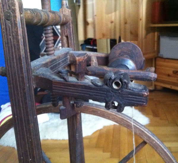

hier ein paar mehr Fotos von der Mechanik.
Die Spindel ist an einer Stelle gebrochen, und irgendwie gehören da Haken oder sowas in die Löcher, oder?
Nach Wiki passt diese Beschreibung am besten:
http://de.wikipedia.org/wiki/Spinnrad hat geschrieben:Funktionsprinzip einfädige Flügelspinnräder mit Spulenantrieb (flügelgebremst)
Die Spule wird über den Antriebsriemen direkt angetrieben, einen zusätzlichen Flügelwirtel gibt es nicht. Um die Geschwindigkeit des mitgeschleiften Spinnflügels demgegenüber zu reduzieren, wird über das Vorderende der Spindel (Einzugsöffnung) ein Lederband oder ähnliches angebracht. Der Druck auf diese sogenannte Flügelbremse kann reguliert werden.
Auf der linken Seite sind 2 Stellschrauben, mit Lederriemen. Das müssten die Bremsen sein.
LG Andrea

Noch 1 Foto von der Seite:
Das zweite Loch kann ich noch nicht einordnen. Es hat auch den Lederriemen mit der Stellschraube, kann man da evtl. eine zweite Spindel einhängen?
Und wo der Spinnfaden reinkommt ist mir nicht klar. Ich sitze ja vor dem Teil zum treten und nicht seitlich.
Vielleicht einfach direkt auf die Spindel, ohne Öse und alles?
LG Andrea

Du musst dich mal davor setzten, kann man dann das Schwungrad bewegen, mit dem Pedal ( wenn der Antriebsriemen dran wäre)?
Ich denke der Haken auf dem Flügel wird manuell versetzt, das abgebrochene wäre damit nicht so schlimm.
Mit der Antriebsbremse arbeite ich nicht- da kann ich nix zu sagen.
Direkt von der Seite auf die Spule geht nicht.

Ja, das Schwungrad funktioniert gut. Die restliche Technik kann ich in Betrieb nehmen, glaub ich.
Nur wo der Faden reinläuft ist mir schleierhaft.

Ja - das auf dem Foto sieht ja schon sehr ähnlich aus.
"Normalerweise" sitzt man tatsächlihc vor dem Rad, das Schwungrad als quer vor den Füssen. Der Faden läuft von der Spule, durch einen Haken am Flügel, dann in ein Loch und kommt vorne aus der Achse der Spulenaufhängung wieder heraus.

Die Lady auf dem Bild sitzt falsch davor - den Faden führt man NICHT im rechten Winkel ein!
Sondern gerade in die Spulenachse, kommt durch das Öhr heraus (zum danach angeln gibt es die Einzugshaken!), dann über einen Haken im Flügel und dann auf die Spule.
Ich kann nicht sehen, wie groß die Spule ist (eine ist eh zuwenig), aber wenn das Ding auch noch einen Wocken hat, wie auf dem Bild mit der Frau, und die Spule ziemlich klein, dann ist es leider ein Flachsrad, und nicht so für Wolle geeignet.
Der Unterschied ist halt wie bei Filetiermesser und Brotmesser...
