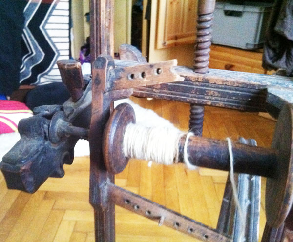

hier ein paar mehr Fotos von der Mechanik.
Die Spindel ist an einer Stelle gebrochen, und irgendwie gehören da Haken oder sowas in die Löcher, oder?
Nach Wiki passt diese Beschreibung am besten:
http://de.wikipedia.org/wiki/Spinnrad hat geschrieben:Funktionsprinzip einfädige Flügelspinnräder mit Spulenantrieb (flügelgebremst)
Die Spule wird über den Antriebsriemen direkt angetrieben, einen zusätzlichen Flügelwirtel gibt es nicht. Um die Geschwindigkeit des mitgeschleiften Spinnflügels demgegenüber zu reduzieren, wird über das Vorderende der Spindel (Einzugsöffnung) ein Lederband oder ähnliches angebracht. Der Druck auf diese sogenannte Flügelbremse kann reguliert werden.
Auf der linken Seite sind 2 Stellschrauben, mit Lederriemen. Das müssten die Bremsen sein.
LG Andrea

Noch 1 Foto von der Seite:
Das zweite Loch kann ich noch nicht einordnen. Es hat auch den Lederriemen mit der Stellschraube, kann man da evtl. eine zweite Spindel einhängen?
Und wo der Spinnfaden reinkommt ist mir nicht klar. Ich sitze ja vor dem Teil zum treten und nicht seitlich.
Vielleicht einfach direkt auf die Spindel, ohne Öse und alles?
LG Andrea

Du musst dich mal davor setzten, kann man dann das Schwungrad bewegen, mit dem Pedal ( wenn der Antriebsriemen dran wäre)?
Ich denke der Haken auf dem Flügel wird manuell versetzt, das abgebrochene wäre damit nicht so schlimm.
Mit der Antriebsbremse arbeite ich nicht- da kann ich nix zu sagen.
Direkt von der Seite auf die Spule geht nicht.
Spannende Sache :hhe:

Ja, das Schwungrad funktioniert gut. Die restliche Technik kann ich in Betrieb nehmen, glaub ich.
Nur wo der Faden reinläuft ist mir schleierhaft.

Ja - das auf dem Foto sieht ja schon sehr ähnlich aus.
"Normalerweise" sitzt man tatsächlihc vor dem Rad, das Schwungrad als quer vor den Füssen. Der Faden läuft von der Spule, durch einen Haken am Flügel, dann in ein Loch und kommt vorne aus der Achse der Spulenaufhängung wieder heraus.

Die Lady auf dem Bild sitzt falsch davor - den Faden führt man NICHT im rechten Winkel ein!
Sondern gerade in die Spulenachse, kommt durch das Öhr heraus (zum danach angeln gibt es die Einzugshaken!), dann über einen Haken im Flügel und dann auf die Spule.
Ich kann nicht sehen, wie groß die Spule ist (eine ist eh zuwenig), aber wenn das Ding auch noch einen Wocken hat, wie auf dem Bild mit der Frau, und die Spule ziemlich klein, dann ist es leider ein Flachsrad, und nicht so für Wolle geeignet.
