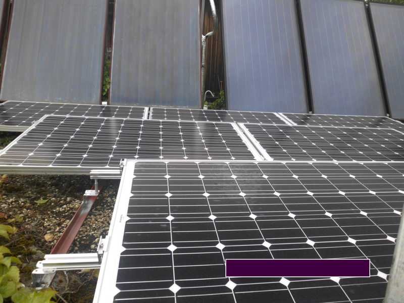

Wäre hier jetzt plötzlich der Strom weg, würde ich mit der Lampe am Handy ins Treppenhaus gehen und dort von Netz- auf Inselbetrieb umschalten, also das Haus aus der Akkubank (12kWh) versorgen. Als Nächstes käme ein Blick in's Dorf, ob dort noch Lichter brennen. Wenn nein, würde ich das Internet checken. Wenn auch das weg ist, ein Batterie-Radio einschalten auf einem regionalen Sender. Käme dort dann so eine Nachricht wie in Berlin, also absehbar mehrere Tage kein Strom im Netz, wäre der nächste Schritt das Ausschalten der Sicherungen aller größeren Verbraucher, also E-Herd, Kühlschrank und Kühltruhe, sowie die Ölheizung etc., Brennholz aus dem Lager holen und den Kühlschrankinhalt auf die Fensterbank räumen. Der Rest des Abends dann am Kaminfeuer, das auch den Heizungskreislauf speist und das Warmwasser.
Morgen wäre es wetterabhängig ob es Sinn ergibt, auf dem Dach die PV vom Schnee zu befreien, damit sie die Akkus läd, oder den Diesel-Generator eine Weile laufen zu lassen, und in der Zeit auch die Kühltruhe wieder runterzukühlen.
