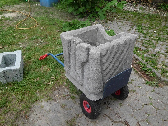

Website mit Techniken zum Bewegen schwerer Lasten?
Hallo allerseits,
ich war mal auf einer Website, wo das Bewegen schwerer Lasten ohne Maschinen, aber auch ohne Anstrengung durch intelligenten Einsatz von Gehirn, Hebel usw. gezeigt wurde. Weiß vielleicht jemand, welche Website das sein könnte? Sie schien ziemlich bekannt, aber ich finde sie nicht mehr, da es lange her ist.

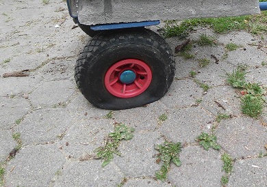

Im konkreten Fall hat meine Sackkarre die Grätsche gemacht. Meiner Frau sind von den letzten Stürmen ihre Palmen in Plastiktöpfen weggeweht worden und sie meinte, wenn ich schon ständig Betonobjekte baue, solle ich ihr mal einen standfesten Topf schnitzen. Das habe ich gemacht:
Andere wollen nun auch sowas, und daher suche ich nach einer Möglichkeit, solche Teile zu bewegen, auch auf eine Ladefläche zu heben, ohne mir gleich einen Frontlader oder Gabelstapler kaufen zu müssen.
Danke im voraus für alle Tipps.

Re: Website mit Techniken zum Bewegen schwerer Lasten?
wir haben mal ein Betonkübel über alte Zaunpfähle weiterbewegt, eine Seite angehebelt, dünne Rolle drunter, dann auf dickere geschoben. Hinten wegnehmen und vorn wieder unterlegen bis zum Zielort. Ach ja, Spanngurt um das Kübel, das hielt dann besser, weil es einen Frostriß hatte und man konnte auch noch anfassen und mitziehen.
evtl bei deinen Kübeln gleich bei der Herstellung unten Leerrohr in den Boden, wo sich dann eine Achse durchschieben ließe für gelegentlichen Radeinsatz.
Im Buch Wintergärtnerei zeigt Coleman, wie er seine Gewächshäuser hochhebelt und mit Rädern leicht weiterschiebt, dann wieder absetzt und Räder wegräumt. Das Buch ist grad unterwegs zu oli.
