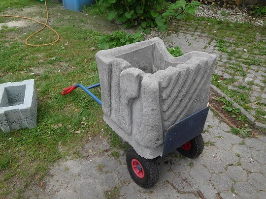

ich war mal auf einer Website, wo das Bewegen schwerer Lasten ohne Maschinen, aber auch ohne Anstrengung durch intelligenten Einsatz von Gehirn, Hebel usw. gezeigt wurde. Weiß vielleicht jemand, welche Website das sein könnte? Sie schien ziemlich bekannt, aber ich finde sie nicht mehr, da es lange her ist.

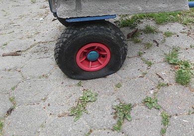

Im konkreten Fall hat meine Sackkarre die Grätsche gemacht. Meiner Frau sind von den letzten Stürmen ihre Palmen in Plastiktöpfen weggeweht worden und sie meinte, wenn ich schon ständig Betonobjekte baue, solle ich ihr mal einen standfesten Topf schnitzen. Das habe ich gemacht:
Andere wollen nun auch sowas, und daher suche ich nach einer Möglichkeit, solche Teile zu bewegen, auch auf eine Ladefläche zu heben, ohne mir gleich einen Frontlader oder Gabelstapler kaufen zu müssen.
Danke im voraus für alle Tipps.
