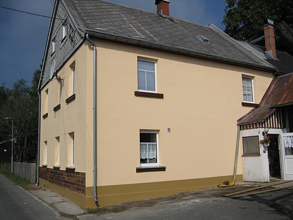

Ich dachte da gibt es irgendein Mittel zum einstreichen damit der Beton resistenter wird :hmm: Will die sichtbaren Fundamente in der gleichen abgesetzten Farbe wie das UG unseres Hauses streichen- wegen der Einheitlichkeit :mrgreen: :dreh:

Pflanz was davor, dann sieht mans auch nicht. Beton an sich tut dem Boden nicht viel, je nach Farbe die du einsetzt sieht das anders aus.
Es gibt Betonfarbe. Wenn der Beton so glatt ist wie Putz, kann man da auch solche Farbe drauf streichen.
Ich hab ums Haus hinten rum eine Sockelfarbe gestrichen, die gabs nur in grau.
Vorn rum hab ich etwas auf den Sockel-Putz gestrichen, das nannte sich Flüssigkunststoff. Gab es in verschiedenen Farben.
