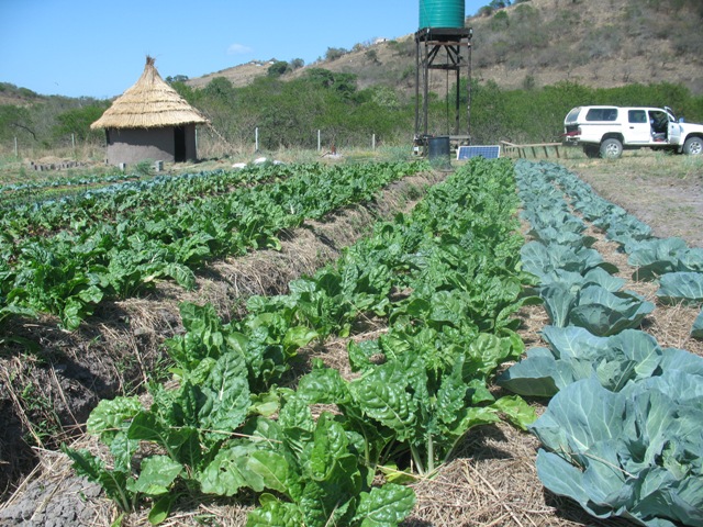

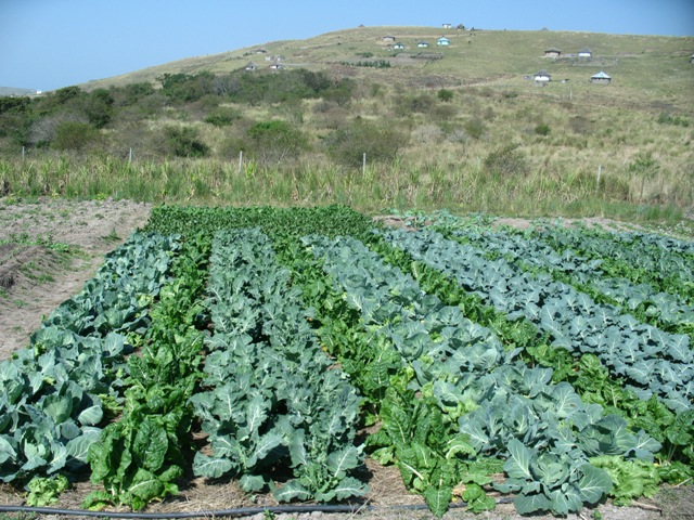

wir betreiben die sache recht intensive und haben 660 pflanzstellen auf 100m2 alles in reih und glied.. aber die drip pipes sind ja auch recht flexibel und man koennte die recht beliebig verlegen...
bei uns sieht das dann so aus....
das ist bei 330mm troepfchen abstand, 500mm reihen abstand...

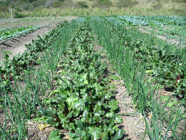

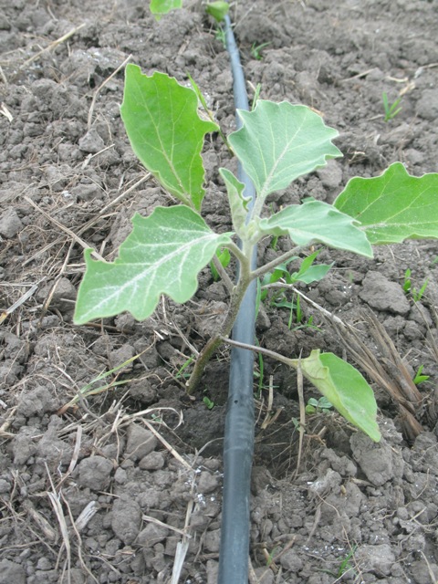

ps. bei 600mm troepfchen abstand siehts so aus...

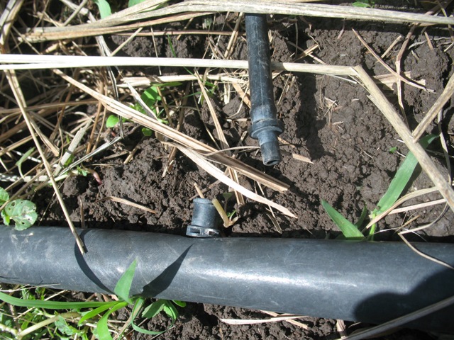

so werden die drip lines mit der zulieferleitung verbunden, einfach stecken

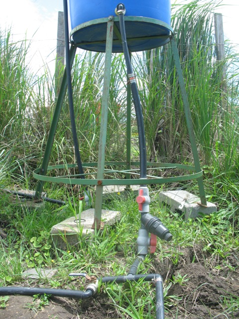

das ist der tank 200l, mit filter, von da ab wird dann jeder einzelne garten mit hahn auf- und zudrehen gesteuert
ps man ignoriere die schrottigen plastic wasserhaehne, fehlkauf des jahres :pfeif:
