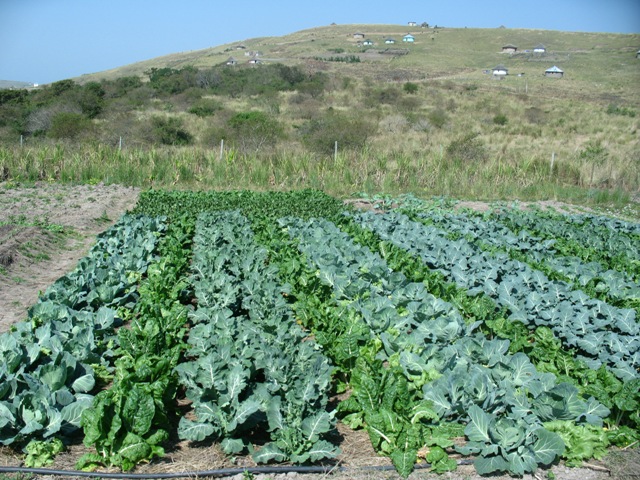

ich bin bekennender troepfchenbewaesserungsfanatiker :pfeif: , ich weiss ja nicht wie gross dein garten ist und wieviele personen du davon ernaehrst, aber sparsamer wie troepfchen kommst du meiner meinung nach nicht!
in userem garten bekommt jede pflanzstelle pro tag 300ml wasser, sprich du solltest mit deinen 8000l ca. 26 666 pflanzstellen/tag bewaessern... soviele wirst du wahrscheinlich nicht haben, also sagen wir mal du hast 250 stellen das sollte dir quasi 100 tage geben.
wir pflanzen pro stelle zb. ein kraut/blumenkohl/brokkoli, paprika, aubergine, kuerbis/zuccini; zwei kohlrabi, salad; drei bis vier mangold, rote beete; und bis zu sechs zwiebel...
kommt mit sicherheit auch auf den boden an (unserer is schwer und haelt gut wasser), aber selbst wenn du die wassermenge verdoppeln muesstest haettest du noch immer gute 50 tage.
wir betreiben die sache recht intensive und haben 660 pflanzstellen auf 100m2 alles in reih und glied.. aber die drip pipes sind ja auch recht flexibel und man koennte die recht beliebig verlegen...
bei uns sieht das dann so aus....
das ist bei 330mm troepfchen abstand, 500mm reihen abstand...

das Gemüse sieht zum Anbeissen aus. Ich habe bisher diese Perlschläuche,
deine Bewässerung ist sehr effizient.
