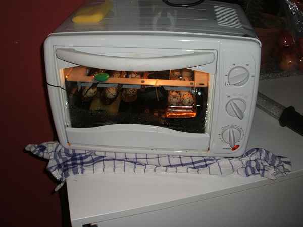

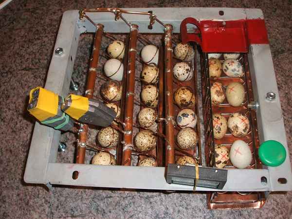

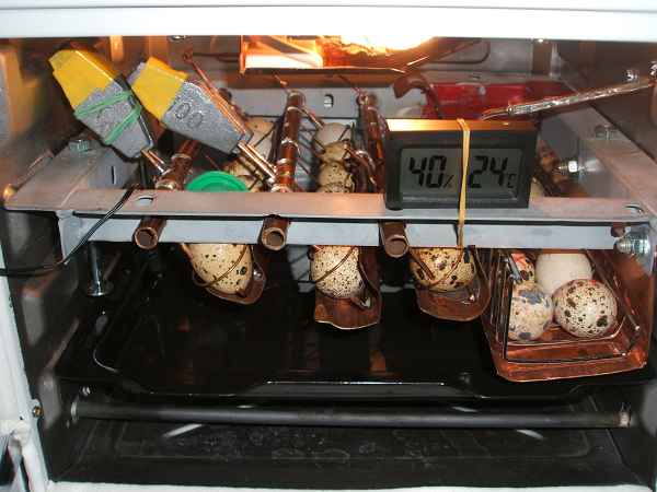

Moin.
Noch die versprochenen Bilder.
Rechts hab ich wie erwähnt ein Schubfach reingeflickt, damit mehr Eier reinpassen.
Leider sitzt es ca. 1 cm zu tief, ist mit zu spät in den Sinn gekommen, da lief der Kasten schon. Aber heute abend wird das erste mal gewendet, dann nehm ich schnell Maß und bastel noch ein anderes.
Oberhalb der Kiste sind etwa 2 Grad mehr als Raumtemperatur, da werd ich dann heut oder morgen ein Minigewächshaus mit Parikasaat draufstellen.

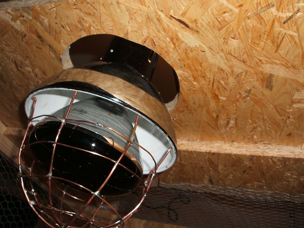

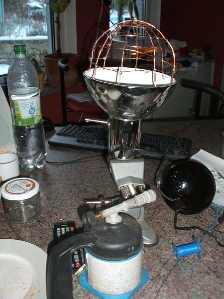

Da fand sich noch eine alte Schreibtischlampe und etwas Kupferdraht, eine Infrarot-Lampe hat ich noch aus Kindertagen, meinen oder denen meiner Kinder, vermute ersteres. Was gut wäre, denn DDR-Birnen brennen (fast) nie durch, der Verschleiß ist nicht absichtlich eingebaut. (Das ist jetzt doch OT). Trotz allem hab ich vorgestern ja noch eine in Reserve bestellt.
EIn Wärmestrahler kost so 15 Euro plus Fracht. Also hab ich das Schutzgitter für die Schreibtischlampe selbst zusammengelötet. Sieht ein bisschen nach mißratenem steampunk aus, aber ich mag das.
Dann ein Stück Deckel zugeschnitten und ein Loch reingesägt, einen steampunkmäßigen Kupferwinkel gebastelt und das ganze etwas weniger DIN-Norm-gerecht mit blanken Drähten in die Steckdose eingeführt.
Den richtigen Abstand hatte ich vorab in einem Versuchsaufbau am Küchentisch ausgemessen.
(OT: Liese Meitner und Otto Hahn haben angeblich das erste Atom auch am Küchentisch gespalten. Scheint also ein kreativer Ort zu sein.)
Käsethermometer drunter
39 Grad, perfekt, ich vermute, mit Einstreu weden es noch ein oder zwei Grad mehr.
Die Höhenverstellung, die in der Literatur beschrieben wird fand ich blöd, statt dessen hab ich einen Dimmer bestellt, dann kann ich das da drüber einstellen und spar nebenbei Strom.
