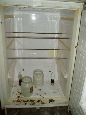

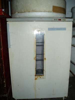

Hier ein Bild von dem umgebauten Kühlschrank.
Durch die verschiedenen Glühbirnen die man verwenden kann, und durch abdecken der löcher die auf der Oberseite gebohrt sind, kann man die Temperatur ziemlich genau einstellen. Die Gläser unten werden mit Wasser gefüllt.
Allerdings bedarf es ein paar Tage Spielerei, hinter dem Sichtfenster wird ein Thermostat angebracht.
Auf den schwarzen metallstäben werden zwei Holzkisten draufgelegt, in deren Boden ebenfalls löcher mit etwa 30 mm Durchmesser gebohrt werden.
Ich hab nicht gezählt, aber es gehen sicher über 100 Hühnereier rein.

Halogenlampen müssten auch funktionieren, die werden im Betrieb auch recht heiß.

Ja, die wärme kommt nur von den Glühbirnen.
Du kannst die Menge der Lampen ja anpassen, mit Spielerei meinte ich ja die richtige Themperatur herausfinden.
Ne schwer zu bauen ist das nicht, das ist ja das gute nicht ?

natürlich gibts noch normale Glühlampen im unteren Wattbereich. Halogen macht recht schlagartig HItze, das ist sicher nicht gut. In meiner Sauerteigkiste hab ich 1 x 15 Watt, ist ja ähnlich. Bei mehr schaltet das Ding ständig an und aus.
