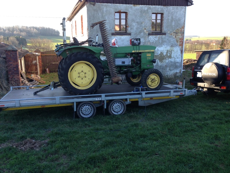

Zum einen habe ich jetzt meinen 2. Traktor nach Sachsen gebracht. Ich habe ja dort schon einen kleinen Kubota stehen, aber wie es sich für einen "richtigen" :rot: :rot: :rot: :rot: kleinen SV Hof gehört, brauchte ich ja noch einen anderen Traktor, ein etwas größeres Modell. Das ist ein alter John Deere mit ca. 32 PS und ausklappbarem Mähwerk an der Seite. Und da ich ja nichts so sein lassen kann, wie ich es kaufe, habe ich auch hier einige kleine Änderungen angebracht.
Die KAT I Unterlenker Halterung wurde auf Walterscheid Schnellkupplungen umgebaut. Der Oberlenker ist hydraulisch bedienbar. Am Überrollschutz ist eine kleine Rückfahrkamera und dazu passend auf der Motorhaube (da wo die Einkaufstüten sind) ist ein relativ großer Bildschirm. Die Hydraulik erweitert auf 2 einfach wirkende Kupplungen und 3 doppeltwirkende Kupplungen.
Die Hydraulik einfach passend verändert um die unterschiedlichsten Gerätschaften bedienen zu können und die Rückfahrkamera - na ja auch ich werde nicht jünger und wenn ich mir vorstelle mich im hohen Alter immer umdrehen zu müssen um Anbaugeräte anzukoppeln, etc., da ist so eine Kamera bestimmt schon ganz praktisch.

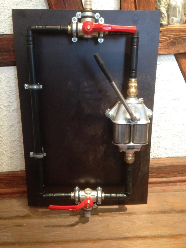

Und fürs Haus habe ich eine Holzplatte gefertigt mit 2 Kugelhähnen und einer Handpumpe. Diese soll an die Wand geschraubt werden. Von unten wird das Wasserzuflußrohr aus dem Brunnen angeschlossen. Und wenn Strom da ist und die Tauchpumpe im Brunnen nicht defekt ist, wird das Wasser durch die Rohre auf der linken Seite gepumpt. Und gibt es mal einen Stromausfall, dann schalte ich das über die Hähne dann auf die rechte Seite zur Handpumpe um, und ich kann per Hand das Wasser aus dem Brunnen ins Haus pumpen.
Handpumpe auf Holzplatte1 - klein.jpg (139.03 KiB) 7577 mal betrachtet
Zwar nur eine kleine "Spielerei" aber sowas macht mir ja Spaß.
