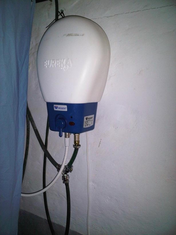

Dort habe ich von der Firma Regent den Eureka Duschboiler gefunden. Funktioniert mit 230 Volt. Erhitzt das Wasser so in ca. 1 Stunde auf die nötige Temperatur. Ist Wassergeschützt und von daher konnte ich den nahe der provisorischen Dusche an der Wand montieren.
Bin sehr zufrieden mit dem Gerät. Man muss nur einen Kaltwasserschlauch anschließen (bis zu 3 Bar) und den Stecker in die Steckdose stecken. Die Wassermenge ist ausreichend um wirklich lange zu duschen, wenn zwei Leute schnell duschen, müsste es auch ausreichen. Im Gerät ist wohl ein Thermostatventil eingebaut, man merkt aber nur ab und zu eine leichte Temperaturschwankung der eingestellten Wassertemperatur, aber nicht störend. Das Wasser ist heiß genug zum duschen, und zum Spülen von Tellern und Besteck, da kann man die Temperatur sogar noch etwas höher stellen.
Sollte sich also jemand in einer ähnlichen Situation befinden wie ich, ich kann das Gerät nur empfehlen.

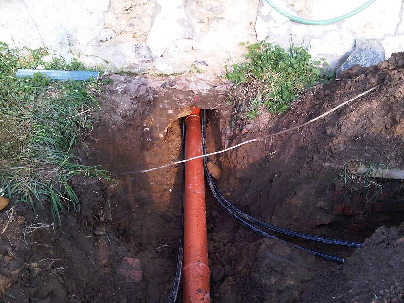

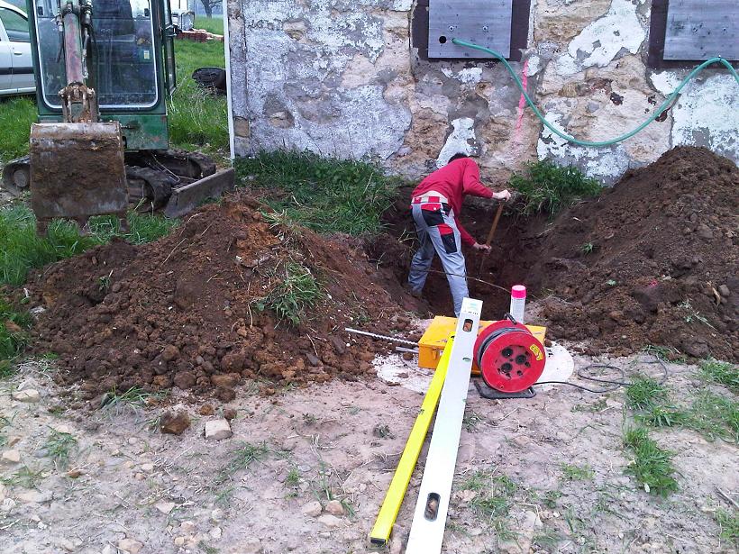

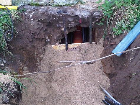

eine weitere Aufgabe bestand darin, die im letzten Jahr eingebuddelte Drei-Kammergrube (Bestandteil der Pflanzenkläranlage) zum einen an das Haus anzuschließen und zum anderen die Rohre aus der Grube in Richtung Pflanzenbeet zu verlegen.
Der erste Arbeitsschritt bestand darin, mit dem kleinen Bagger einen Graben (ca. 3m) zu buddeln von der Hauswand bis zum Dreikammerbehälter. Das war auch kein Problem, dank der technischen Unterstützung durch den Bagger. :lol:

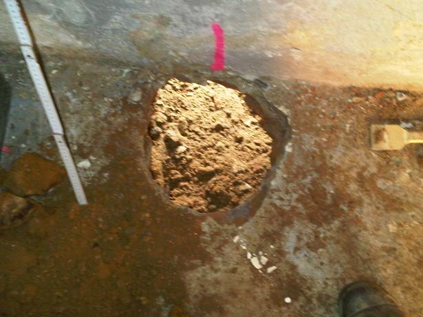

In der Wand des Hauses wollten wir dann einen Wanddurchbruch bohren, für das 150mm Abflussrohr. Dabei stellte sich dann als erstes heraus, daß wir unter dem Fundament des EG lagen. Also bohrten wir zuerst mit dem großen Bohrer ein Loch durch das Fundament, vermaßen das Ganze und buddelten dann von innen ein Loch in den Boden, bis wir den Bohrer trafen. Bis dahin lief alles problemlos.
Dann wollten wir von außen das Bohrloch auf einen Durchmesser von ca. 200mm erhöhren, dabei löste sich dann aber einer von den großen Feldsteinen, die das Fundament des Hauses bilden. Nach einer Schrecksekunde - ich dachte schon, gleich bricht die Mauer komplett zusammen :rot: ) - erweiterten wir das Ganze soweit, daß zum einen das Abflußrohr hineinpasste und noch Platz für 3 Wasserzuleitungsrohre und eine elektrische Leitung war. Dann musste das Ganze aber leider über Nacht so offen bleiben, mein Schlaf war nicht ganz ruhig. :rot:
Am nächsten Morgen haben wir dann eine Verschalung außen vorgebracht und dann das Loch von innen mit relativ dünnflüssigem Beton ausgefüllt. ich habe dann nach jedem Eimer noch von außen Steine in den Beton verfrachtet und ich hoffe, daß das Ganze auch hält. Jedenfalls war der Beton schon ziemlich fest, als ich gefahren bin.
Aber wenigstens war die Abwasserleitung aus dem Haus bis zur Grube verlegt. Ein Teilschritt fertig. :michel:

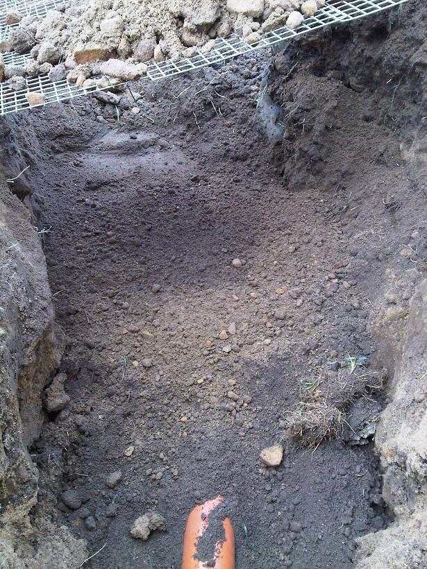

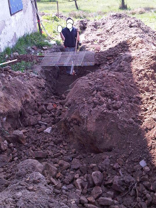

nachdem also die Leitung vom Haus in die Grube fertiggestellt war, mußte noch der Graben gebuddelt werden, der von der Grube Richtung Pflanzenbeet führte. Es war klar, daß wir in der Woche nicht alles erledigen konnte, aber wenigstens bis zur Hausecke wollte ich schon mal alles fertigstellen.
Also wieder den Bagger "losgeschickt" :rot: und den Graben gebuddelt. Dieser führte aus dem Abfluß der Grube parallel zur Hauswand Richtung Pflanzenbeet und auch Brunnen. Ich habe nämlich die Chance des vorhandenen Grabens dazu genutzt auch ein neues Wasser - zuleitungs - rohr (zur Hauswasseranlage) im Graben zu verlegen. Außerdem kam noch ein zweites Wasserrohr hinein. Dieses soll bis zum zukünftigen Teich führen, so daß ich bei einem eventuell trockenen Brunnen, dann Wasser aus dem Teich ins Haus pumpen kann. Eine weitere Wasserleitung führt zu einem Schuppen. Im Graben habe ich dann noch ein Elektrokabel verlegt, vielleicht brauche ich ja mal am Teich elektrischen Strom.
Auch diese Arbeiten gingen recht gut voran. Dann ging es aber darum, wie wir die Rohre im Boden vor Steinen schützen. Ich hatte keine Lust mehrere Kubikmeter Sand zu bestellen und dann hat mein Helfer die Idee gehabt, das Erdreich zu sieben. Ich habe also geguckt, was ich Material vorrätig hatte und tatsächlich habe ich ein altes Gittertor und mehrere Gitter gefunden. Diese haben wir über den Graben gelegt und dann mit dem Bagger so 2-3 Schaufeln draufgehäuft und dann mit den Händen durchgesiebt. Ich glaube die Bilder sagen genug aus.
Hat sehr gut geklappt, dank meines mitdenkenden Helfers. :daumen:
So ist im Moment das Abflussrohr bis knapp zur Hausecke verlegt und im Sommer können wir dann das Problem mit dem Pflanzenbeet anpacken.

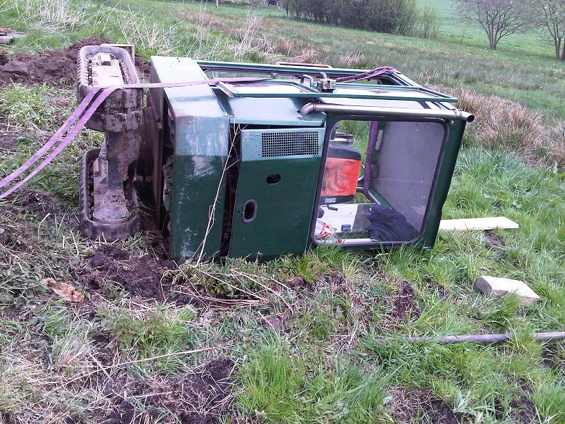

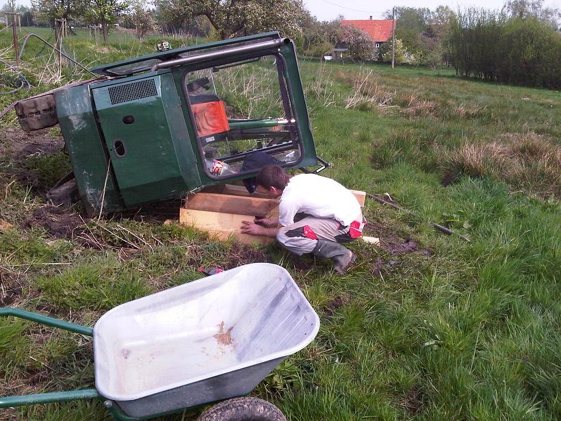

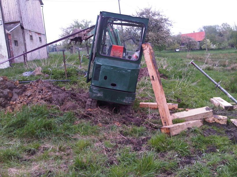

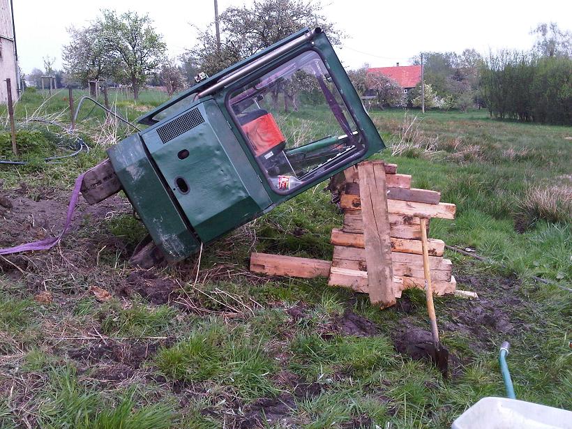

ich will aber auch nicht verschweigen, daß wir eine knifflige Situation hatten.
Mein Helfer hat gerne die Baggerarbeiten erledigt. Leider hat er dann an einer Stelle, an der der Bagger sowieso schon leicht schräg stand, nicht darauf geachtet, daß er beim Rückwärtsfahren auf eine kleinere Steinansammlung drauffuhr. Und es passierte was passieren musste - der Bagger stürzte um und lag auf der Seite.
Meinem Helfer ist nichts passiert, ich sagte ihm noch, daß er ganz schnell den Motor ausstellen sollte und dann standen wir vor der "Bescherung". Bagger lag auf der Seite, Gesamtgewicht so 1,5 bis 2 Tonnen.
"Wie bekommen wir das Fahrzeug wieder auf die Beine".
Wieder überlegt, was ich vor Ort hatte, war leider nicht viel, aber im Dacia befand sich aber doch ein kleiner Scherenwagenheber. Also in die Scheune und Balken und 1-2 Bretter geholt. Dann mit dem Wagenheber an der Oberkante der Kabine angesetzt und dann um ca. 10cm hochgekurbelt. Dann Balken untergelegt, den Wagenheber auch auf den Balken und wieder 10cm hochgekurbelt. Zwischendurch immer wieder beide Kanten der Kabine mit Hölzern gesichert, damit uns der nicht auf einmal auf die Beine fallen sollte.
So nach und nach bekamen wir den Bagger immer höher gekurbelt, bis der Wagenheber dankend den Geist aufgab. Ich also schnell mit dem Auto in den nächsten Baumarkt und einen kleinen hydraulischen Wagenheber geholt und das Spiel ging weiter. Ihr könnt euch vorstellen, daß wir stundenlang dieses Spielchen wiederholt haben, bis wir knapp über 45 Grad waren und den Rest haben wir dann mit dem kleinen Kubota und einem Seil erledigt.
Ich kann nur sagen - Glück gehabt. Dem Fahrer nichts passiert, der Bagger nur sehr leicht im Kabinenbereich lädiert - aber schön muss er nicht sein. :mrgreen: Eine Nacht habe ich dem Motoröl gegeben wieder dahin zu fließen wohin es normalerweise gehört und am nächsten Morgen sprang der Motor wieder einfach an.

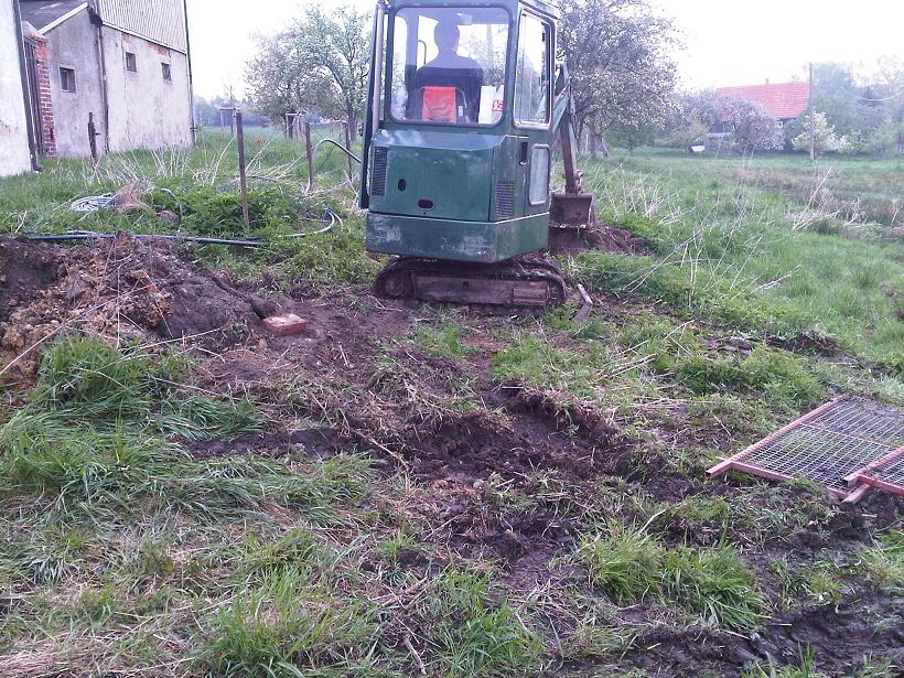

Auf dem letzten Bild sieht man dann, wie der Bagger hätte stehen sollen, dann wäre nichts passiert. Mein Helfer hat daraus gelernt und fuhr am nächsten Tage dann sehr viel vorsichtiger.
War mal wieder eine meiner typischen Situationen, die mir immer wieder mal passieren. Irgend etwas mache ich wohl falsch. :rot:

und die letzten beiden Bilder.
