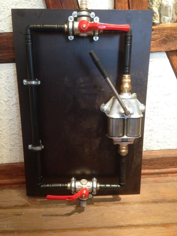

Und fürs Haus habe ich eine Holzplatte gefertigt mit 2 Kugelhähnen und einer Handpumpe. Diese soll an die Wand geschraubt werden. Von unten wird das Wasserzuflußrohr aus dem Brunnen angeschlossen. Und wenn Strom da ist und die Tauchpumpe im Brunnen nicht defekt ist, wird das Wasser durch die Rohre auf der linken Seite gepumpt. Und gibt es mal einen Stromausfall, dann schalte ich das über die Hähne dann auf die rechte Seite zur Handpumpe um, und ich kann per Hand das Wasser aus dem Brunnen ins Haus pumpen.
Zwar nur eine kleine "Spielerei" aber sowas macht mir ja Spaß.
