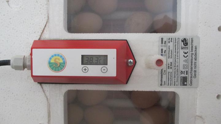

So,
hier zur Verdeutlichung mal zwei Bilder meiner Bruja Brüter, ist bestimmt auch für weitere Brutmaschinenineteressierte nicht uninteressant.
Hier der 400d, einstellen und fertig, bei dem 400er muss dann jedoch noch gewendet werden, der 3000er nimmt auch nicht mehr Eier auf wendet aber zusätzlich selbst. Mit dem rechten Stellrad wird der Temperaturfühler auf Eioberkante eingestellt, beim Umlegen von Wendehorde auf Schlupfrost unbedingt daran denken.
400d
400d

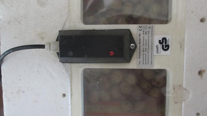

Beitrag von Schafmelker » So 13. Mai 2012, 13:44
Hier jetzt der 400a: Ist ein guter Brüter hier muss jedoch die Temperatur mittels Schraubendreher eingestellt werden, eine regelmäßige Kontrolle der Temperatur ist zu empfehlen da der Brüter für Temperaturveränderungen im Raum anfällig ist.
400a
