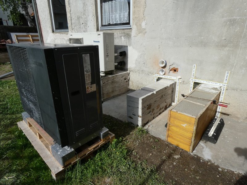

Übrigens warum ich ab und an mal Zeit habe und warum nicht: Weil der Beton nunmal schwer ist. Hier wird gerade der 2te Sockel für die Wärmepumpe für das Erdgeschoss von mir gemacht:
Hinten der kleine Bruder mit 9KW für unsere Wohnung Im Dachgeschoss später mit Fußbodenheizung (3 Räume habe ich schon), vorne die neue Wärmepumpe für das Erdgeschoss mit Heizkörpern für Schwiegermutter mit 16KW welche den Holzkessel ersetzen wird. 16KW weil ich nicht in der Lage bin auszurechnen, welchen Wärmebedarf sie tatsächlich hat, und weil sie nicht in der Lage ist, die Heizkörper so zu lassen. Daher wird das teilweise eine An/Aus-Kiste (im Sinne der Heizungshydraulik, nicht Wärmepumpenhydraulik). Sie kann dann alle Heizkörper an und abdrehen wie sie will, die maximale Vorlauftemperatur des Wassers wird von mir angepasst anhand der Außentemperatur. Innen ist ein 1000l Pufferspeicher angeschlossen, um das Takten bei wenig Wärmebedarf zu reduzieren, zudem kann die Wärmepumpe nur minimal 4000W Wärme liefern bei 1000W elektrisch. Wenn aber nur 1000W Wärme benötigt würden, würde sie die ganze Zeit an/aus gehen. Das soll sie nicht.

Kleine Detailfrage: Warum machst du die Sockelmauern so dick massiv und nicht aus Betonsteinen? Ist viel leichter, geht schnell, trägt mehr als genug, und man kann problemlos oben eine Platte draufbetonieren. Braucht man Anker, kann man bei der Höhe einfach Gewindestangen M16 oder was passt mit einer Mutter und einer Scheibe in die untere Platte einbetonieren und durch die Steine durchstecken bzw. die Steine draufstecken.
Ein weiterer Trick, bin ich auch spät drauf gekommen, sind für solche Sachen Schalungssteine.
Wenn man im 20cm Höhe und 50 cm Länge Raster bleibt, muss man nichts zuschneiden.

Das war genau die Wand, auf die vor 2 Jahren das Hochwasser geprallt ist. Deswegen habe ich die massiv gegossen und mit dem Untergrund verbunden. Von der Wand sind sie entkoppelt.
- emil17
- Beiträge: 8270
Re: 5 Tage Stromausfall in Berlin - was würdet/könnet Ihr tun, wenn's bei Euch passierte?
Ach so, dann logisch. Wünsche Dir, dass das nicht bald wieder passiert.
