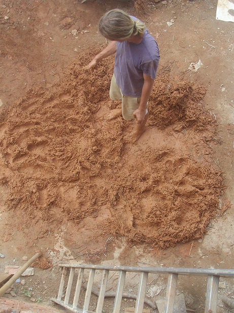

Nachdem bei mir im Haus alle Stufen des Ausbaus vorhanden sind , hab ich mal ein paar Fotos gemacht. Wie der Lehm mit dem Stroh angerichtet wird muss ich erst festhalten.

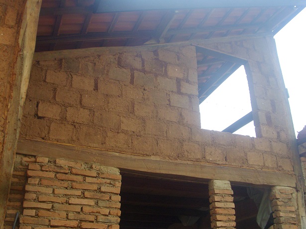

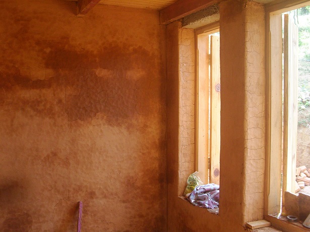

Wir sind bei unserem Eigenbau inzwischen auch intensiver in die Lehmbauphase eingetreten und nutzen den Abraum, der bei der Einebnung des Baugeländes entstanden ist.
Da Sand bei uns Mangelware ist und wir ihn uns von weiter her organisieren müssen, gehen wir sparsam mit ihm um und verwenden für den Putz fettere Lehmmischungen, denen wir allerdings noch gehäckseltes organisches Material beimischen und sie zusätzlich noch mit "biologischem Zement" (Kuhdung, bzw. Pferdeäppel) anreichern.
Bei den Lehmsteinen = Adobes ist das Verhältnis: 6 Teile Lehm zu 2 Teilen Sand und 2 Teilen Gehäckseltes.
Die Grundputzmischung besteht aus 4 Teilen Lehm 1 Teil Sand, 1 Teil Gehäckseltes und 1 Teil Dung.
Die Adobes trocknen rissfrei aus. Beim Putz gibt es Trockenschwundrisse, deshalb verdichten wir den aufgetragenen Lehmputz in halbtrockenem Zustand mit der abgerundeten Seite eines Gummihammers und erhalten so eine lebendige Hammerschlagstruktur auf der Wand.

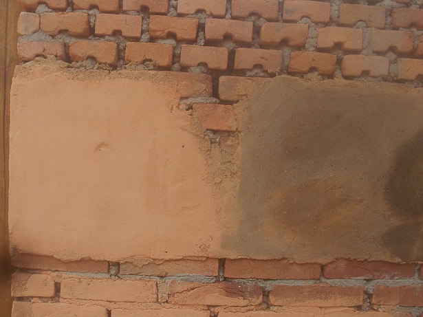

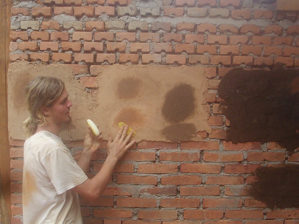

Die feineren Risse, die im verdichteten Grobputz noch sichtbar bleiben, verschwinden mit dem Auftrag einer feinen Lehm - Sandschlämme, der noch, im Aussenbereich, zur Verhinderung von Auswaschungen, verschiedene Beimengungen zugegeben werden. Wir experimentieren noch. Der Sud von zerkleinertem und eingeweichten Kaktus bewirkt eine Verhinderung von Abwaschungen bei Schlagregen ebenso wie die Beimischung von Holzleim oder der äussere Auftrag von dem inneren Teil der Bananenschale.

Autarkie
Re: LEHM, aus der Erde an die Wand
Da müsst ihr aber viiiiiiele Bananen essen, wenn ihr diese Methode nehmen wollt.
Wäre Zement (in kleinen Mengen) eine Möglichkeit die feineren Risse dauerhaft abzudichten? Würde dieser dann überhaupt dem Regen trotzen?
Meine Freundin hat einen Lehmfußboden (gestampft) und diesem zur besseren Aushärtung etwas Zement beigefügt. Eventuell soll Leinölfirnis auch gute Dienste erweisen, aber ob auch an der Wand
Wasserglas verwendet man auch zur Abdichtung. Bekommt man das überhaupt bei euch?
Wünsche euch noch vieeeel Matsch und gute Ergebnisse beim Experimentieren!
Mus man doch ales kaufen @ Atarkie
Und. Die haben dort scheinbar fiele eser.
Warscheindlich mus foralem der unterste meter behandelt werden. Oder habt. Ier dort auch seitenregen ?
Aber fuer mich waere die. Metode mit den bananenschalen. Schlimer. Als. In die kanalisatoin steige. Und. Wc leitungen entstopfe. Oder. Güle ausbringen mit dem schlauch.

Das mit dem Gummihammer hab ich auch mal beim Grobputz gemacht, danach aber 3 mal mit einer feinen Lehmschlemme patschokiert, das hat eine sehr lebendige Mauerstruktur ergeben, wie in einer alten Burg
