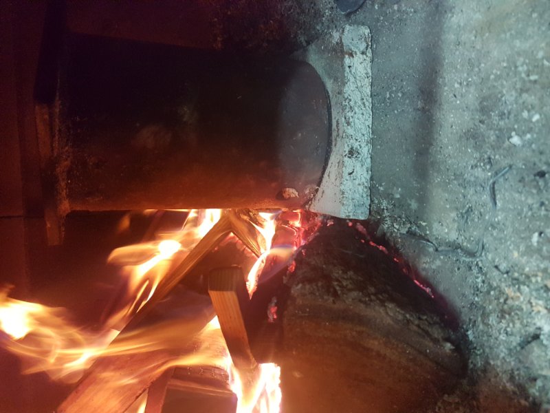

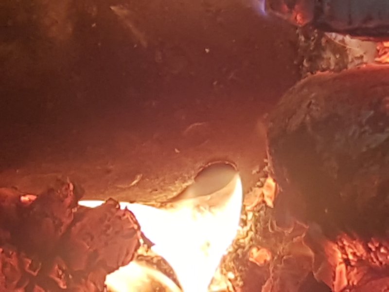

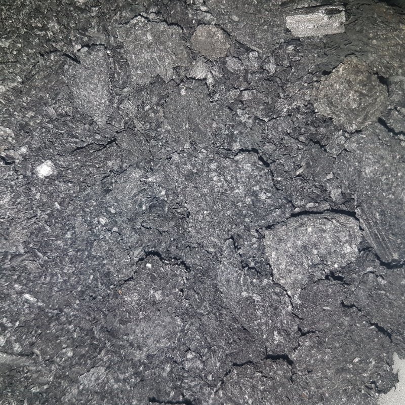

Wie ich meine Kohle im Schwedenofen in der Werkstatt mach:
Sägespäne gepresst, bekomm ich umsonst:
Stahlrohr mit Loch, da brennt das Holzgas:
Setup, Stahlrohr oben zugeschweisst umgedreht auf ein Stück Schamottstein.:
Foto 3 gehört nach rechts gedreht.
Fotos 2 und 3 sind chronlogisch falsch. :aeh:
Unten hab ich ein Loch in das Stahlrohr gebohrt, ist von irgendeiner Bastelei mal übergeblieben.
Fehlerquelle, im wahrsten Sinn des Wortes, die Pressdinger quellen wenn sie heiss werden. Dadurch ist mir das Rohr schonmal umgefallen weils die Dinger ausgehoben haben.
Für die kein Stahlrohr haben, ich würd mir eine grosse alte Lackdose mit Deckel nehmen. Paar Löcher reinhauen, geht genauso. Hab ich bei einem anderen Versuch so gemacht. Dann muss man beim Einheizen nicht die Krümel raussuchen sondern man hat super Kohle produziert.

Ich hab ziemlich viel Holzkohle fürs Schmieden gemacht, dort sind aber andere Anforderungen an die Kohle gestellt. Da hab ich nur gutes Hartholz verkohlt, und das bei hohen Temperaturen. Und im grösserem Maßstab.
Die Presslinge sind geschätzt 60% Fichte und Lärche, Rest ist Eiche und Esche.
Ablöschen hab ich als notwendiges Übel verstanden, beim offenen Feuer bleibt ja sonst nix anderes über. Im Regenwald hats halt immer nach dem Mittagessen zu regnen angefangen. :pfeif:
Muss ich mich besser reinlesen.
Meine Kohle hol ich am nächsten Tag raus, vorm nächsten einheizen. Hat eine riesige Oberfläche, keine Asche, fast kein Gewicht mehr und kommt dann in den Komposter.
