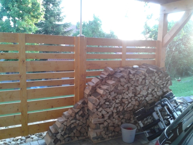

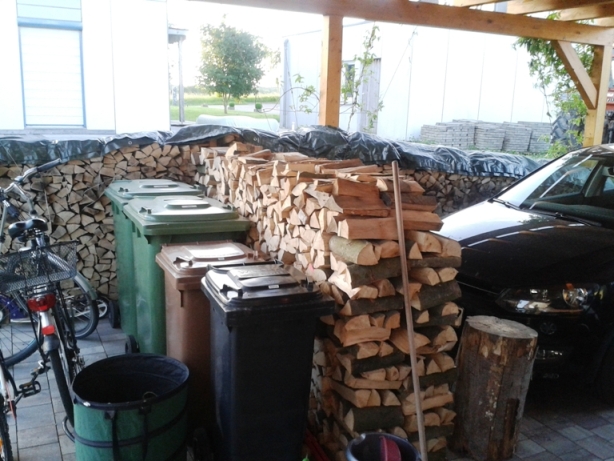

Kurzes update:
Das Aufstapeln des Brennholzes zw. den Carportstützen hat sich als sehr funktional erwiesen. Kein Umfallen der aufgeschichteten Reihen oder ähnliches.
Habe zwei Reihen parallel aufgeschichtet und immer wieder mal ein langes Stück mit eingelegt und somit beide Reihen miteinander verbunden. Hat immer
den stärksten Winden standgehalten.
Aber man muß sich ja weiterentwickeln :pfeif:
Da mir die häßliche und mittlerweile verwitterte Plane nicht mehr gefällt muß nun ein dauerhafter Sicht-/ Wetterschutz her.
Nach langem grübeln :hmm: habe ich nun das erste Segment erstellt- muß noch nachdunkeln.

Sieht noch ein bißchen chaotisch aus- wird aber.
Ziel war u.a. immer das man die Mülltonnen sowie Fahrräder u.ä. nicht von der Straße her aus sieht.
Muß derzeit immer umstapeln wenn ich ein Segment nach dem anderen aufbauen will :bang:
Do macha mir koin Pfusch, do mache mir a Drähtle rum!

Hallo zusammen,
es ist endlich geschafft :bet:
Evtl. noch ein Segment direkt vor dem Polo als Trennung/ Sichtschutz für Fahrräder und Mülltonnen.
