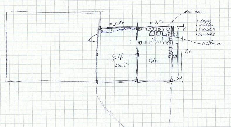

Hey @ all,
seit Montag haben wir angefangen unser Haus zu bauen. Auf der Ostseite befindet sich der Eingang und das Doppelcarport. Die Idee war mit den Autos unter das Carport zu fahren und trockenen Fußes das Haus zu betreten. Des weiteren wollten wir dort unsere Mülltonnen abstellen.
Da wir u.a. ein Kaminofen einbauen, wollte ich das bereits getrocknete Brennholz unter diesem Carport "endlagern" und zwar zeitgleich als Sichtschutz zwischen den Carportstützen im Norden und Osten. Im Süden ist die Zufahrt.
Ebenfalls wollte ich die Mülltonnen mit dem Brennholz "ummauern" um die Optik zu verbessern. Angedacht war das Brennholz auf ca. 1,50m zu stapeln nur weiß ich leider nicht wie ich diese Stapelwände gegen umfallen sichern soll :hmm: und zwar in beiden Richtungen- nach innen und nach außen. Links und rechts wird es ja durch die Carportstützen gestützt.
Ich hoffe Ihr könnt mir weiterhelfen!?
Gruß:
Matze

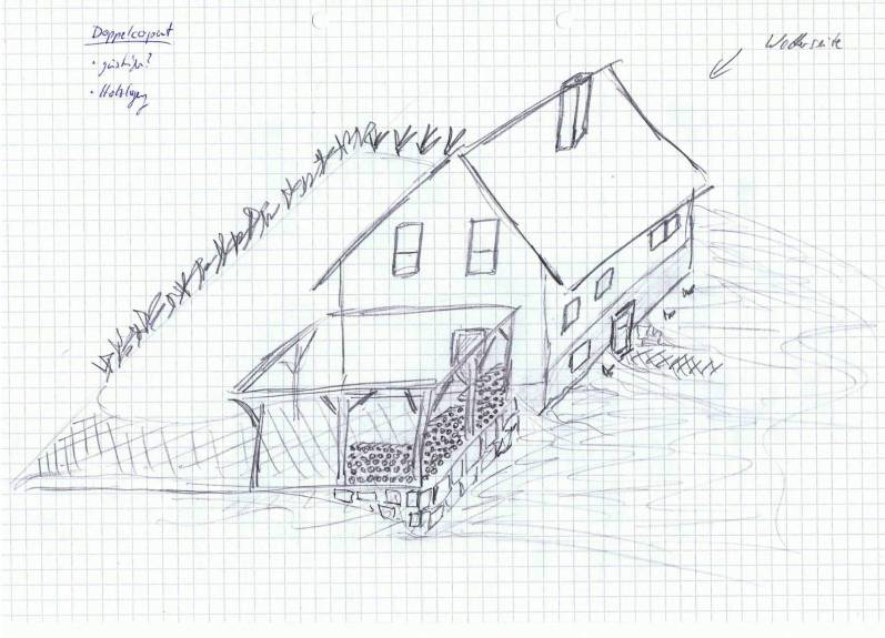

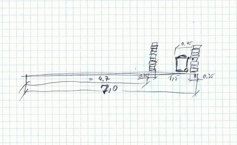

Das das Holz mit zunehmenden Gebrauch weniger wird und somit der Sichtschutz ebenfalls ist natürlich ein kleiner Haken an der Sache. Allerdings überwiegen hier die Vorteile. Zum einen kann man trockenen Fußes von der Haustüre direkt auf das Holz zugreifen und zum anderen mit dem Hänger rückwärts an den Carport heranfahren um abzuladen. Wie gesagt handelt es sich hier um quasi zum verfeuern fertig getrocknetes Holz.
Dieses Lager müßte dicke für eine Winterperiode reichen. 2 x 7m Schenkellänge plus Tonnensichtschutz mit ca. 3m Länge und das ganze ca. 1,5m hoch (25cm Scheitlänge) Ergibt ganz grob ca. 6m³ Festmeter. Wenn ich richtig gerechnet habe- ist auch nur für den Übergang und der Gemütlichkeit halber, der kleine Kaminofen.
Und wer weiß vllt. stapel ich zwei Reihen hintereinander- quasi ca. 50cm Stapeltiefe- und verbrauche nur den vorderen Stapel und ein weiterer bleibt für den Sichtschutz stehen :hmm:
Habe mal einige Zeichnungen eingestellt damit ihr seht was ich meine bzw. wie ich es mir vorgestellt habe.

schöne Skizzen, so kann man sich doch was vorstellen.
Ich kann mir nicht vorstellen, dass das nennenswerten Druck verursacht. Wie dick sind den die Ständer vom Carport?
Mir ist übrigens ein viertel meines heutigen Stapels umgefallen. War eigene Dämlichkeit. Es war mehr Holz, als ich geschätzt hatte, und ich stapel es im alten Gewächshaus. Nun hatt ich zwar einigen Abstand von der Schräge gelassen, aber da es zuviel war bin ich nachher mit der Schräge mitgewandert. Ich versuch das immer etwas nach Sorten und Alter zu strukturieren und wollt keinen neuen Stapel anfangen. Hab schon gemerkt, dass es etwas gewagt war. Eine halbe Stunde später hats gekracht, und ein Viertel lag wieder unten. Aber ich hatt auch losen Untergrund, passiert Dir vermutlich nicht. Wenn, dann wäre es aber der Autos wegen um einges ärgerlicher als bei mir ;)

Hallo Olaf,
die Stärke der Ständer kann ich Dir noch nicht sagen- das Haus und der Carport müssen erst noch gebaut werden :mrgreen:
Am Montag werden die Fundamente und die Bodenplatte erstellt!
Den Doppelcarport macht die Zimmerei gleich mit die das Hausdach erstellt. Dem Zimmermeister habe ich die selben Skizzen/ Ideen vorgelegt und meinte das wäre kein Problem. Es sind zumindest keine Baumarktpfosten ;)
Zumal ohnehin eine Dachbegrünung geplant ist mit einer Fläche von ca. 50m² um der Natur ein Stück verlorener Fläche zurückzugeben :engel:
Das mit dem Umfallen des Stapels ist ja genau der Knackpunkt da die Autos nicht weit entfernt stehen bzw. der Carport entsprechend aufgeschüttet ist und somit an der höchsten Stelle ca. 1,50m über dem gewachsenen Boden gebaut wird (s. Skizze). Wenn das ganze Brennholz dann nach außen fällt müßte ich den ganzen Stapel hochschleppen.
