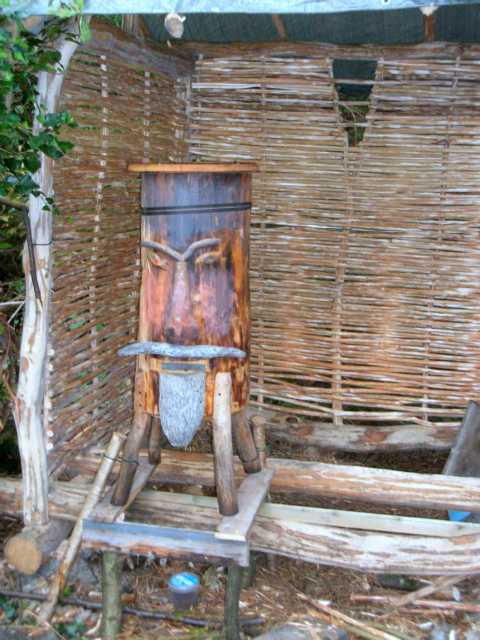

nach langem Überlegen hab ich die Klotzbeute doch zurück gestellt. So steht sie nun im Trocknen, 1/2m zurück und ein klein wenig höher. Die Bienen hats irgendwie garnicht gestört, die sind einfach weitergeflogen. Das Dach wird wohl noch etwas dauern, drum ist erst mal eine Plane drüber.
Ich hab den Klotz auf ein extra Podest gestellt, so kann ich am Unterstand weiterarbeiten, ohne das sich der Schall direkt in die Klotzbeute fortsetzt.
Gruß Dieter
Wicheler
Beiträge: 612
Re: Mein Waldbienen- Klotzbeutenstand
Beitrag von Wicheler »
ich hab heute beim Ofen anstochen mal mit der großen Klotzbeute angefangen. Ich hatte ja im letzten Winter schon mal ein großes Loch reingestemmt. Ich hab mir gedacht, da Holz ja überall gleich stark schrumpft, wird die Spannung mit dem größer werdenden Durchmesser nach außen auch immer größer und es gibt Risse. Der Gedankengang war scheinbar richtig, kein Riß.
Ich hab dann das lange Stemmeisen genommen, einige Schläge mit dem Klüpfel drauf ......und ein Span von oben bis unten! ich war echt begeistert!!!!!!!!!!
Ruckzuck war das "Loch" fertig! Ich hab dann den Honigraum auch ausgestemmt.
K640_gr. klotz honigr..JPG (37.54 KiB) 3056 mal betrachtet
Das war echt ein Kinderspiel gegen das Gefrickel im fast noch nassen Zustand im letzten Winter.
......und jede Menge "Anmachholz" hats auch noch gegeben......
Gruß Dieter
