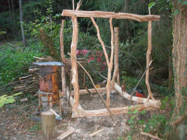

mein neuer Waldbienenstand für meine Klotzbeute, etwas größer, die soll ja nicht alleine bleiben. Ein Teil des Grundgerüstes steht nun. in einem anderen Beitrag wurde mir ja allgemein davon abgeraten, Erle für das Gerüst zu verwenden. Die wäre schön einfach zu verarbeiten gewesen und wunderschön gerade gewachsen...... Nun hab ich halt echte, deutsche Eiche genommen. ......und ich muß sagen, dieses krumme, knorrige Holz sieht einfach nur gut aus, macht mir immer mehr Spaß :daumen:
:hmm: Gut, daß ihr mich von der Erle abgehalten habt :daumen:
Hier mal ein erstes Bild.
Das ganze Gerüst ist nur mit Holznägeln zusammen gefügt. Eigentlich wollte ich ja alles wie beim Fachwerk verzapfen, aber das wäre bei den krummen Hölzern eine Lebensaufgabe geworden. Als habe ich versucht, einige Astgabeln einzubauen, wie z.B. die hintere, rechte Stütze. Die steht mir dem linken Ast in einem senkrechten Holznagel, der rechte Ast hat einen waagerechten Holznagel in den rechten waagerechten Stamm und Einen in den hinteren, nach links gehenden, waagerechten Stamm. Außerdem ist das untere Stück etwas ausgeklinkt und steht zusätzlich noch auf dem hinteren Stamm auf. Ich habe und werde bewußt viele Astgabel einbauen, das spart mir die stabilisierenden schrägen Streben.
Wie sagte mein :opa: immer: Dreieck steht, Viereck vergeht :daumen:
Die hintere und die rechte Wand bekommen noch ein Weidengeflecht als Windschutz. Das ist die West- und Nordseite. Die linke Seite bleibt offen, das ist fast Südseite, ein wenig nach Osten gerichtet. Da kommt eine "Plattform" hin, auf der die Klotzbeuten stehen.

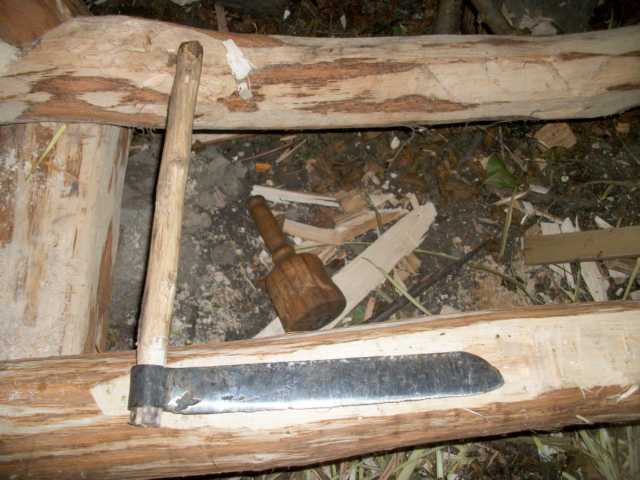

Danach muß ich mich an die Schindeln machen, ein Schindelmesser hab ich mir mittlerweile gedengelt, liegt vorn auf dem Klotz, kann man aber schlecht erkennen. Ist aber gut zu gebrauchen, um Scheiben abzuspalten, aus denen man die Holznägel (natürlich Eiche/ Kernholz) schnitzen kann.

(Stellst du das Werkzeug fürs schnitzen nochmal deutlicher rein, bitte?)

Das Schnitzwerkzeug ist ein Schindelmesser, hab ich mir aus einem alten Stück Eisen gedengelt. Ob es genau dem Original entspricht? Keine Ahnung, hab's nach Bildern aus dem www nach Augenmaß gemacht. Damit kann man schön "Platten" in der Dicke des Durchmessers des Loches vom Holz abspalten. Von diesen Platten dann nochmal Vierkantstäbe abgespalten, und die Kanten mit einem normalen Messer nochmal gebrochen, dann hat man schöne Holznägel.

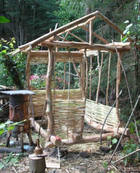

Hab heute Nachmittag nochmal ein wenig weiter gebaut und einen Teil des Weidengeflechtes angefangen. Leider war es schon fast zu dunkel zum Photographieren, aber ich glaube, man kann den Fortschritt erkennen.

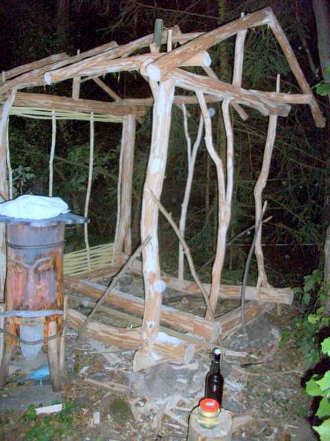

so langsam kann man erkennen, was es werden soll, hab bis jetzt 17 Nägel verwendet, 16 für die Sparren und Einen, zum Halten einer Stütze, weil die sich immer wegdrehen wollte. Der Mensch ist halt eine Fehkonstruktion, dem fehlt mind. ein dritter Arm mit einer Hand dran:
Die Flechtwände herstellen, da brauchte man eigentlich eine Großfamilie, kostet zwar nichts, ist aber unheimlich zeitaufwändig. Ich schätz mal, noch ca 110 Weidenruten schneiden, schälen, reinflechten...... 70 sind schon drin, langsam wird meine Weidenplantage leer! Naja, die wachsen ja nach und nächstes Jahr kann ich ja den Rest machen, will ja 100 Jahre alt werden :kaffee: Eigentlich könnte ich die Wände ja auch mit Lehm .......
