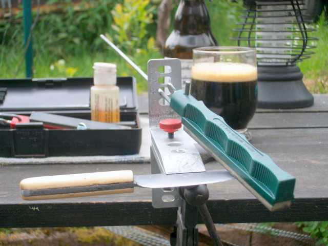

So, schöne Sonne, draußen schärfen. Ein Bierchen dabei, natürlich damit die Klinge nicht ausglüht :holy: so macht ein Feiertag Spaß :daumen:
Dann den Griff nochmal geölt und fertig!
Ein paar kleine Macken hat die Klinge, aber war ja nur Spielerei, um zu sehen, wie sich Olivenholz als Griff verarbeiten läßt.
@ Buchkammer,
ich nehme Distelöl, weil das ähnlich wie Leinöl mit der Zeit verharzt, ist nur feiner und wurde früher für Möbel genommen (hab ich mal irgendwo gelesen). Mit Walnußöl hab ich keine Erfahrung, hat das diesselben Eigenschaften?

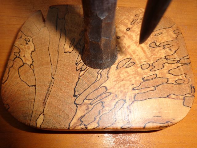

Sehr schön kommt auch Buche mit diversen Pilzeinlagerungen
z.B.
oder
