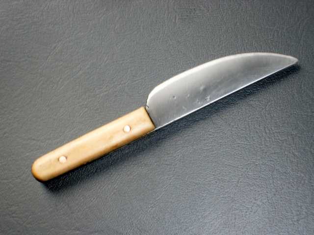

So, schöne Sonne, draußen schärfen. Ein Bierchen dabei, natürlich damit die Klinge nicht ausglüht :holy: so macht ein Feiertag Spaß :daumen:
Dann den Griff nochmal geölt und fertig!
Ein paar kleine Macken hat die Klinge, aber war ja nur Spielerei, um zu sehen, wie sich Olivenholz als Griff verarbeiten läßt.
@ Buchkammer,
ich nehme Distelöl, weil das ähnlich wie Leinöl mit der Zeit verharzt, ist nur feiner und wurde früher für Möbel genommen (hab ich mal irgendwo gelesen). Mit Walnußöl hab ich keine Erfahrung, hat das diesselben Eigenschaften?

:daumen: :daumen: :daumen:
Das Bier sieht auch gut aus! :)

Das ist ein barley- wine von 2010...... man gönnt sich ja sonst nichts :pfeif:

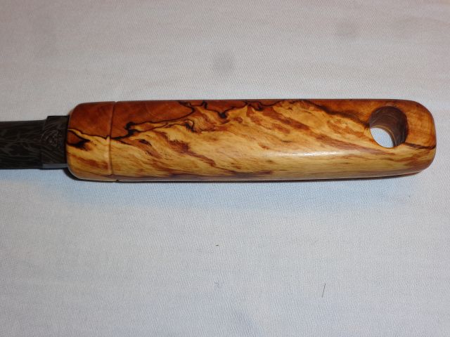

Sehr schön kommt auch Buche mit diversen Pilzeinlagerungen
z.B.
oder

Wicheler hat geschrieben:@ Buchkammer,
Hm, kann ich ich nicht sagen. Dachte nur, es dunkelt am Holz noch mehr nach als Distelöl?

das Wetter war schön trüb, also hab ich nochmal etwas Eisen in Form gebracht. Diesmal wurde es ein Messer mit Angel (Erl). Ich hab beim Weiher entschlammen eine Wurzel gefunden, die schon Jahre im Wasser/ Schlamm lag. Die hab ich in Stücke geschnitten und zum Trocknen weg gelegt. Die müßte langsam trocken genug sein, daraus soll der Griff werden.
Die Grundform sieht nun so aus:
Jetzt muß noch gehärtet und angelassen werden und dann geht das stundenlange Polieren wieder los.....
