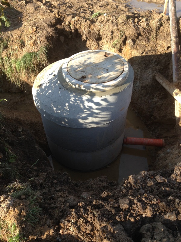

In einer nächsten Aktion wurde dann das Loch für den Kontrollschacht mit meinem Bagger ausgehoben. Dann fuhr ich mit dem Dacia und einem geliehenen Hänger zu einem Hersteller von Betonringen und anderen Teilen und besorgte die notwendigen Teile. Beim Abladen wurde ich wieder damit konfrontiert, daß der Bagger eben nur sehr klein ist. Die Ringe waren zu schwer um vom Hänger gehoben zu werden. Der kippte einfach immer wieder nach vorne. Also das Planierschild auf dem Boden verankert, dann klappte zwar das Hochheben, aber eine Fahrt mit dem Bagger war nicht mehr möglich. Also einfach den Hänger nach vorne gezogen, den Ring auf dem Boden abgesetzt, den nächsten Ring genauso abgehoben und ich konnte mit dem Hänger die nächsten Ringe vom Hersteller holen.
Nun hatte ich alle notwendigen Betonteile vor Ort, aber konnte diese mit meinen Hilfsmitteln nicht transportieren. Also wieder mal einen Radlader ausgeliehen und wir legten los.
Leider machte uns auch bei dieser Aktion der Regen einen Strich durch die Liste. Der Radlader (so ca. 5 Tonnen) kam mit den Betonringen nicht ganz bis zum Loch. Also zurückfahren (in der Hoffnung nicht steckenzubleiben), dann einen langen Balken an der Schaufel des Radladers befestigt und an diesem Balken dann wiederum den Betonring. Und so dann nach und nach alle Betonteile in die Grube gehievt und an das Abflussrohr aus dem Pflanzenbeet angeschlossen und das Aufstaurohr eingebaut.
Schacht im Boden - nicht verschüttet - 1.jpg (227.07 KiB) 7505 mal betrachtet

Nachdem ich mich dann überzeugen lassen habe, das der Schwallbeschicker doch eine sehr sinnvolle Geschichte und auch systemrelevant war, musste ich neben der schon verbuddelten Dreikammergrube noch einmal ein Loch buddeln für weitere Betonteile. Auch hier wieder das Problem des zu hohen Gewichtes. Aber auch diesmal hatte ich Glück. Auf dem Nachbarhof wurde auch gerade eine Kleinkläranlage eingebuddelt und die hatten ein größeres Baggermodell. Also schnell rübergefahren und die Bauarbeiter mit einem kleinen Bakschisch davon überzeugt, daß es sinnvoll wäre, wenn sie mir kurz helfen würden.
Mit dem Bagger waren dann Ruck Zuck die Betonteile in der Grube versenkt und wir konnten den Anschluß der Rohre an das vorhandene Rohrsystem vornehmen.
Bild auf Schwallbeschicker vom Beet aus.jpg (237.21 KiB) 7505 mal betrachtet
Schwallbeschicker leer.jpg (134.65 KiB) 7505 mal betrachtet

Könntest du den Zweck des Schwallbeschickers noch erklären? Der wird von Hand betätigt?
Für wie viele Personen ist die Anlage ausgelegt, und was hat sie dich insgesamt mit Planung ca. gekostet?

das Abwasser aus der Dreikammergrube läuft langsam in den Betonschacht mit dem Schwallbeschicker. Je höher das Wasser steigt, umso höher wird der Beschicker gedrückt (schwimmt praktisch auf), bis irgendwann der Zeitpunkt erreicht ist, wo das Wasser in die Umrandung des Beschickers läuft, dadurch das Gewicht desselben zunimmt und er sich nach unten bewegt und dabei mehrere Zig Liter Wasser auf einmal sich durch die Rohre in Richtung Pflanzenbeet bewegen. Ich habe sogar ein kleines Video mit dem Handy gedreht, da sieht man es sehr deutlich. Also man muss händisch gar nicht eingreifen, läuft automatisch ab.
Die Anlage ist für bis zu 6 Menschen ausgelegt, die Kosten muss ich mal zusammenfassen, das schreibe ich dann hier rein. Ist aber normalerweise sehr viel teurer als die anderen Anlagen, durch die ganze Eigenarbeit habe ich aber viel Geld gespart.
