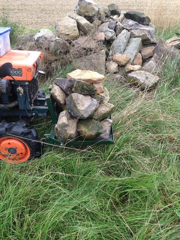

oder auch die ganzen Steine die ich immer wieder finde aufsammeln und auf einen Haufen schmeißen.
Kubota vordere Ablage mit Steinen - klein.jpg (351.01 KiB) 3148 mal betrachtet

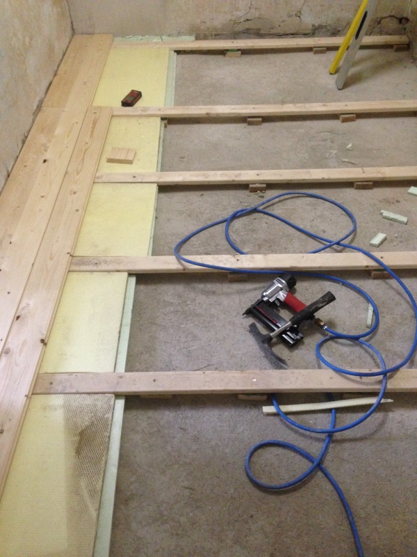

So habe ich im letzten Jahr im EG in einem sehr kleinen Zimmer den Holzboden rausreissen müssen, da der total wurmstichig war. Und durch die Löcher im Boden habe ich sehr häufig Besuche von weniger netten Mitbewohnern bekommen - den Wühlmäusen. Also im letzten Oktober habe ich es dann mit Hilfe geschafft, den Boden etwas auszuschachten, so ca. 10 cm tief und dann großflächig im Raum einen Betonboden reinzugießen. Da dieser dann gut durchtrocknen musste, konnte ich erst jetzt zu Ostern am Boden weiter arbeiten.
Zusammen mit einem Freund haben wir dann eine Holzlatten Unterkonstruktion mit Hilfe von Lasermessgeräten und Wasserwage auf dem Boden verdübelt. Und dann wurde der Zwischenraum bis zum Dielenboden mit Styrodur ausgefüllt und darauf wieder mit einem Luftdrucknagler die Bodenbretter befestigt. Das Bild zeigt eine Zwischenstation.
Nun ist der Boden komplett fertig und ich kann diesen Raum ab dem Sommer in eine Übergangsküche verwandeln.
