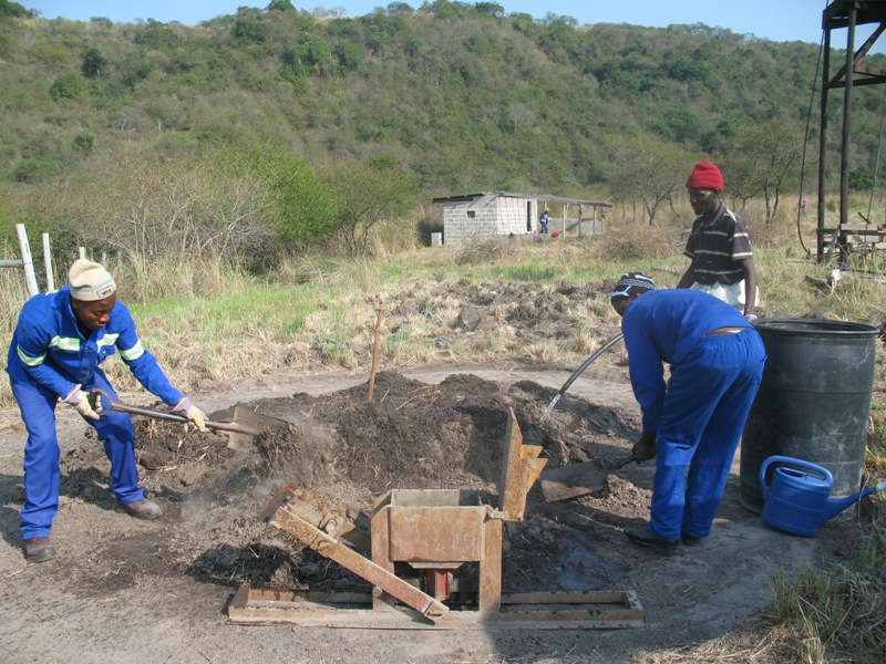

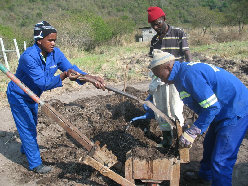

wir bauen ja fast nur mit CEB's, allerdings haben wir keine hydraulischen pressen wie in manfreds link, sondern donnern die dinger noch per hand zusammen...
ich hab gebaeude gebaut, bei denen ich mit ca. 5% cement stabilisiert habe, aber auch einige ohne, und die stehen auch noch ;)
die stabilisierten habe ich auf fundamenten gebaut mit sand, cement als speiss... die nicht stabilisierten einfach nur auf den boden gepflanzt mit mutterboden als speiss.
richtige feuchtigkeit ist sehr wichtig, und sollte auch gleichmaesig sein.
einfuellen...
pressen...
mike52.1
Beiträge: 204
Re: Lehmbau: Bauen und gestalten mit Lehm
#42
Beitrag von mike52.1 » So 18. Mai 2014, 15:19
rausdruecken...
zum trocknen ablegen...
trocken und fertig zum verbauen...
schoene sache, und auch wunderschoen zu verarbeiten... :daumen:

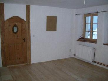

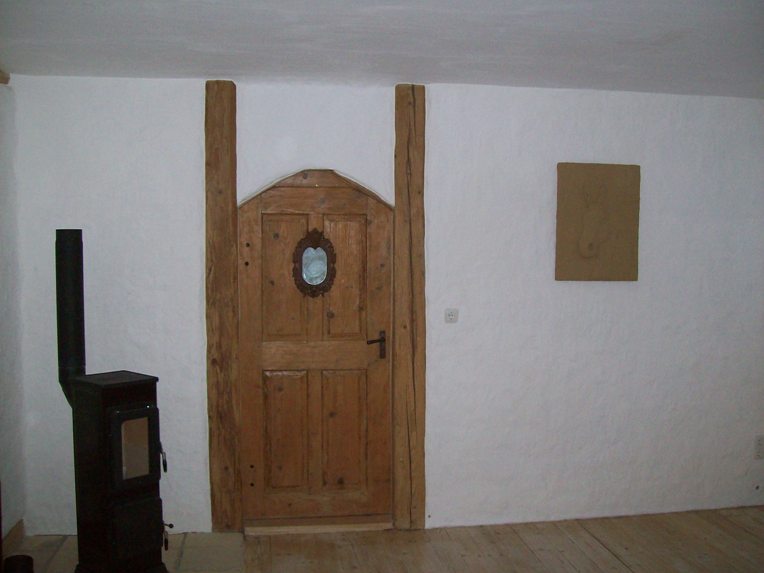

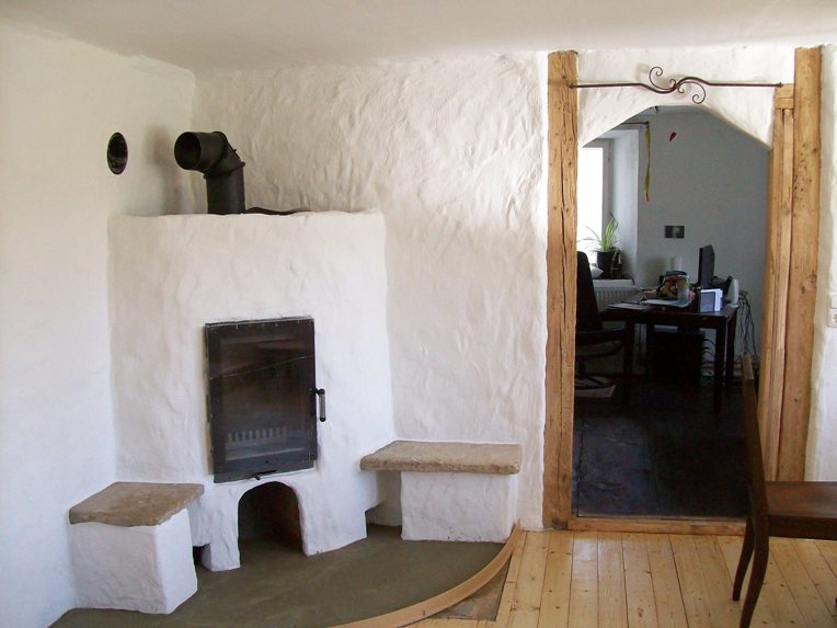

So, das erste Lehmbauexperiment ist endlich fertig (das Öfchen kriegt natürlich noch ein ganzes Ofenrohr), leider hab ich mal wieder vergessen, das "vorher" auch zu fotographieren.
Selber angerührter Lehmputz (Lehm und Sand), mit dem Spachtel unregelmäßig dick aufgetragen (so 0,5-2 cm dick), nach leichtem antrocknen mit dem Malerpinsel und Wasser verstrichen. Dann dünne Kalkmilch drauf, zum Schluss eine fertig gekaufte Kalkfarbe, die ich noch da hatte. Untergrund ist ein ziemlich harter, glatter Kalkzementputz.
Das Schwierigste an der ganzen Sache war eigentlich das Herausfinder der richtigen Mischung, hab da einfach ausprobiert und ein paar Mal wieder runtergeklopft.
Speziellen Dank an Little Joe für den Hinweis auf den Problembereich direkt am Anschluss an den Boden (anderer Thread)! Ich habe die unteren Zentimeter wieder abgekratzt und mit normalem Putzmörtel verputzt, dann mit Acryllack lackiert - und hoffe jetzt mal, dass das so funktioniert.
Und natürlich, dass vor allem der Putz dauerhaft an der Wand bleibt.
Auf jeden Fall macht das Arbeiten mit Lehm riesigen Spass, und das Ergebnis sieht wirklich so aus, wie ichs haben wollte :)

Tika hat geschrieben:Untergrund ist ein ziemlich harter, glatter Kalkzementputz.
Solange der Putz nicht hohl klingt beim Klopfen gibt es keine Probleme. Bei mir war in einem Zimmer eine Außenwand mit Kalkzementputz (Innen) über die der Vorgänger Lehm geputzt hatte. Im Sockelberreich klang der LehmPutz hohl, und war eigentlich nie ganz trocken. Also schlug ich ein Stück ab und traute meinen Augen nicht. Im Zwischenspalt von Kalkputz zu Lehmputz hatte sich ein wunderschönes Pilzgeflecht entwickelt, kein Wunder, der Lehmputz ist dampfdurchlässig, der Klakzementputz weniger, der Dampf kondensiert im Zwischenraum und gibt ein wunderbares Klima für die Pilzzucht.

:daumen: sehr schön geworden. Ich hab bei mir nur festgestellt, dass in Räumen mit Ofenheizung ein möglichst glatter Putz sehr von vorteil ist. :rot:

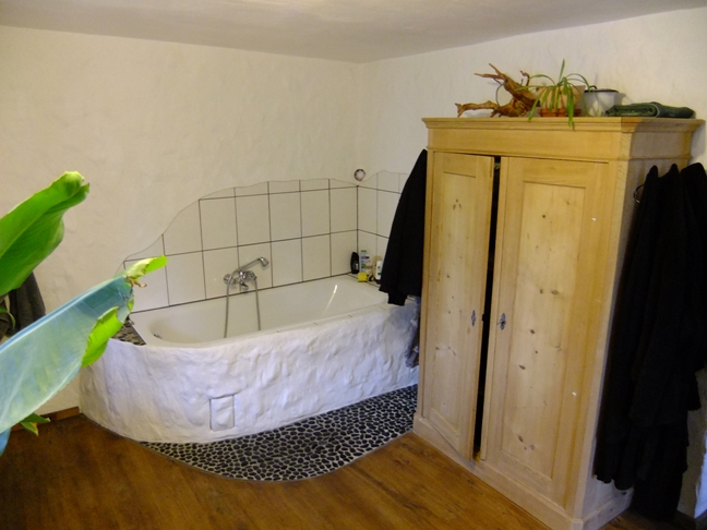

Wenn ich nun schon dabei bin,wie ist es denn mit Lehm in Bad und Küche? Möchte gerne wieder sowas machen wie auf dem Bild, hier im neuen alten Haus. Könnte man das außerhalb der Spritzbereiche mit Lehmputz riskieren? Bisher dachte ich eigentlich an einem Kalkputzversuch, aber ich habe noch jede Menge Baugrubenlehm hinterm Haus liegen...

Tika hat geschrieben:Wenn ich nun schon dabei bin,wie ist es denn mit Lehm in Bad und Küche? Möchte gerne wieder sowas machen wie auf dem Bild, hier im neuen alten Haus. Könnte man das außerhalb der Spritzbereiche mit Lehmputz riskieren? Bisher dachte ich eigentlich an einem Kalkputzversuch, aber ich habe noch jede Menge Baugrubenlehm hinterm Haus liegen...
... ähnliche Frage stellte sich bei mir auch (Bad ist Deckenhoch mit kleinen dunkelbrauen Fliesen versehen, auch der Boden :ohoh: ) . Weil ich mir nicht sicher war, hab ich im letzten Jahr die Hotline von ClayTec angerufen (sehr nette kompetente Berater). Lehm auf Fliesen kommt nicht so gut, also Fliesen wegkloppen. Lehm im Bad ist super, nie mehr beschlagener Spiegel. Nur nicht im Spritzwasserbereich, wenn da, dann mit Tadelakt oder den Bereich Fliesen, Lehm kombinieren.
Küche: Lehm ist klasse, hab ich auch.
