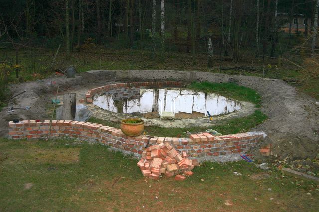

Ich häng das mal hier mit an, weil die Raubritterin mich maßgeblich inspiriert hat.
Ich will ja keinen Pool, sondern einen Teich. Vermeide aber das Wort Schwimmteich, wenn wir im Sommer schwimmen wollen, haben wir es ja nur ein paar 100 m zum Wasser. Wenn das Ding im Winter, soweit nicht zugefroren, aber das Saunatauchbecken ersetzen könnte, wäre das schon, *lach*, cool.
In den Büchern, die ich so gelesen habe heißt es 45% Sumpfzone. Das kriege ich aus baulichen und ästhetischen Gründen nicht hin.
Das ehemalige Poolloch hat über Pi x Daumen (5 hoch 2 mal 3/4) 19 m2, das ganze 64 m2, also ein Drittel Sumpfzone, ein Drittel um 40 tief, ein Drittel 160 tief.
Pumpen möchte ich, wenn überhaupt, nur so bescheiden wie die Raubritterin.
Mein Nachbar hat eine gewaltige Pumpe und 3x200l-Filter. Das möchte ich definitiv nicht. DIe haben glasklares Wasser, toll :daumen: , und wundern sich, das bei ihnen die Seerosen (Starkzehrer) nicht wachsen, in unserm Minitümpel aber schon.
Trotzdem muss meine Sumpfzone effektiv werden, und darum mauer ich jetzt die ganze linke Seite auf. Die Mauer wird dann so 7 cm unter der Oberfläche sein, hinten links ist der Auslauf vom "Gulli" am Boden des -ja nun doch - Schwimmbereiches, und dann soll das Wasser gemächlich durch die Sumpfzone laufen und vorne wieder einströmen.
Da das Wetter gnädig war, bin ich weiter gekommen als gedacht. Gestern hab ich noch ein kleines Stück statisch unbedeutend am Poolrand gemauert (ja, ich besitze eine, nein sogar mehrere Wasserwaagen, hatte aber keine Lust, die zu benutzen).
Heute hab ich mir das besser geklemmt, wir sind jetzt bei 0 Grad, heute nacht hatte ich das Mauerwerk zugehängt, und das war auch gut so.
