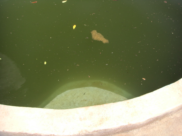

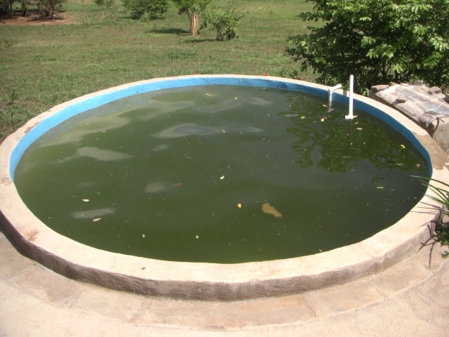

:) Hallo Leute,
möchte meinen Pool neu Beleben am besten ohne Chemie. Hat jemand eine Idee?
Am besten mit wenig Technik da die Stromversorgung hier nicht die beste ist. Am besten natürlich, natürlich. :lol:
Der Zustand heute nur Fische im Pool wegen den Mücken.
Der Pool hat 11 000 Liter Wasser ca.
Am Rand habe ich eine Doppelkammer zum Filtern gebaut die hat noch nie so Richtig funktioniert. Hier muss man viel Improvisieren da es keinen Baumarkt wie in Deutschland gibt. Also brauche ich euren Rat.
Saludos oder Grüße aus Nicaragua Leipziger :)

Hallo, Leipziger,
google mal nach Büchern über "Natur-Schwimmteiche" - das müßte weiterhelfen, allerdings gibt es auf deutsch keine für Tropentemperaturen. ;)
Re: Pool neu beleben! Nur wie?
Leipziger hat geschrieben:Der Zustand heute nur Fische im Pool wegen den Mücken.
Fische fressen die Wasserinsekten, die Algen fressen - eigentlich gut, weil wenn man dann die Fische aus dem Wasser holt, hat man auch "die Nährstoffe" rausgeholt.
schlecht ist nur, wenn zu viele Fische sind oder gar keine Versteckmöglichkeit (Pflanzen!!), wo diese algenfressenden Insekten sich auch weitervermehren können.
Wasserbewegung bringt Sauerstoff rein und der hilft dabei, dass es Wasser nicht "fault".
Wasserlinsen oder ähnliches?
Das kann auch zur Klärung beitragen, man muss es allerdings regelmäßig abfischen - oder die Fische fressen es ;)

:) Habe schon gelesen, da fehlt die Reinigungszone. Ein Schwimmteich ist Klasse, hätte ich mal anders gebaut doch hinterher ist man meist Schlauer. :aeh:
Nun muss man sehen wie es am besten geht zum Reinigen und Pflegen..

Wiederbeleben heißt, es soll wieder ein Pool zum Baden daraus werden?
Oder eher eine Art "Naturteich" fürs Getier und Pflanzen?
Im ersten Fall würde ich einen großen, bepflanzten Kiesfilter (mind. 50% des Volumens des Pools) daneben setzen und das Wasser mit einer Solarpumpe durchpumpen. Eine zusätzliche Belüftungspumpe wäre auch kein Schaden.

In den Kies kann man noch Pflanzen setzten, die zusätzlich reinigen.

:) Das große Loch vom Hausbau hätte ich wohl nicht mit großem Aufwand zuschütten sollen. Das wäre dann der natürlich Poolfilter gewesen. :grr: :grr:
Das Problem der Verdunstung, große Fläche viel Wasser in den Himmel. :hmm:
Im Sommer prasselt die Sonne herrlich auf meinen Kopf und Pool. :pft:
Ja, der Pool soll wieder zum Erfrischen und Baden sein. Bei meinen Vogelpool ist das Wasser Glasklar, da könnte ich richtig Neidisch werden. :mrgreen:
Mal sehen was noch für Lösungsansätze kommen. :grinblum:
Saludos vom Leipziger in der Regenzeit auf Regen wartend..... :pfeif: damit die Tiere Futter haben...... :platt:

Wieviel Frischwasser hast du am Tag zur Verfügung bzw. wieviel brauchst du am Tag zum Gießen? Ich sehe da grüne Halme und junge Bäume, werden die gegossen?
Ich würde das Wasser zum Gießen verwenden, den Pool gut reinigen - evtl. mit Chlorreiniger - bzw. einige Tage von der Sonne bescheinen lassen, damit erstmal alle Algen und Bakterien abgestorben sind, frisches Wasser einfüllen, und das Gießwasser jeden Tag daraus nehmen und Frischwasser nachlaufen lassen.

Mir ist gestern die Naturgarten Zeitung ins Haus geflattert - dort haben Leute ihren 70iger Jahre Pool zum Schwimmteich umfunktioniert. Ein Drittel der Fläche wurde durch eine Holzwand abgetrennt, mit Kies, Sand und Pflanzen gefüllt, um den Pool teils Erde aufgeschüttet, teils eine Holzterasse gebaut. Sie erstaunlich gut aus, Wasserpegel seit Erbrauung konstant, Wasser klar, Frösch eund Molche drin....

:) Hallo Ahora,
die Idee mit gießen ja wäre nicht schlecht. Doch wir bekommen nur alle 3 Tage für 5 h Wasser. Dann heißt es alles auffüllen was geht. Jetzt ist Regenzeit normal wird da nicht gegossen. :)
Die Sonne scheint den ganzen Tag in den Pool, da wird das Wasser schnell grün. Die Algen vermehren sich schnell.
:) Hallo Zaches,
ja das hört sich gut an, da muss ich mich mal schlau machen, es soll ja wieder ein Badevergnügen werden im Pool. Die Reinigungszone muss ja eine gewisse Größe haben. Bei meinen anderen kleinen Badeteichen der Vögel ist alles Sauber und klar. Die Reinigungarbeiten sollten sich ja auch in Grenzen halten. :daumen:
Saludos Leipziger :hhe:
