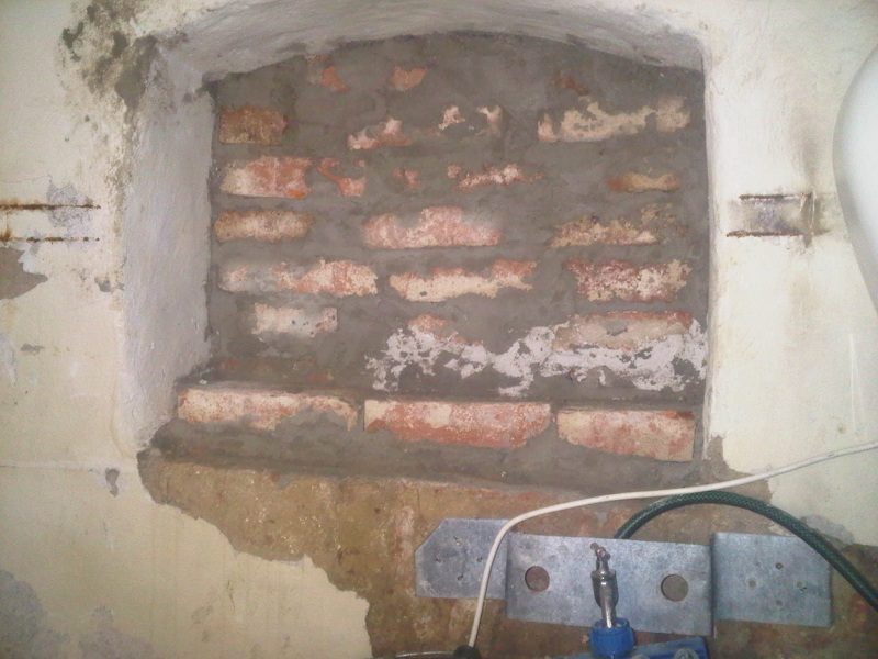

Und jetzt die Bilder. Erst habe ich zwei Fenster zugemauert:
- Fenster zumauern im Technikraum -VK.jpg (143.37 KiB) 2057 mal betrachtet

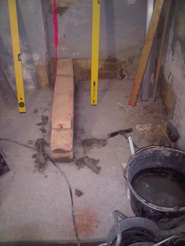

dann die ersten Steine für die Zwischenmauer:
- Anfang Mauer im Technikraum - VK.jpg (155.7 KiB) 2057 mal betrachtet
