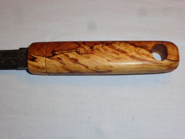

So, schöne Sonne, draußen schärfen. Ein Bierchen dabei, natürlich damit die Klinge nicht ausglüht so macht ein Feiertag Spaß
Dann den Griff nochmal geölt und fertig!
Ein paar kleine Macken hat die Klinge, aber war ja nur Spielerei, um zu sehen, wie sich Olivenholz als Griff verarbeiten läßt.
@ Buchkammer,
ich nehme Distelöl, weil das ähnlich wie Leinöl mit der Zeit verharzt, ist nur feiner und wurde früher für Möbel genommen (hab ich mal irgendwo gelesen). Mit Walnußöl hab ich keine Erfahrung, hat das diesselben Eigenschaften?
@ Buchkammer,

Re: Ich hab mal was rumgedengelt
Das ist ein barley- wine von 2010...... man gönnt sich ja sonst nichts
Gruß Dieter

Als Griffholz kannst du mal Walnuss oder Goldregen oder Eibe oder Kreuzdorn (jeweils den Farbkern) probieren, falls Olive nicht zur Hand sein sollte. Goldregen wird bald sehr dunkel, Eibe rehbraurot, Kreuzdorn lachsfarben.
Es gibt schon schöne Holzarten, z.Z. bin ich dabei, mir ein kleines Holzlager anzulegen für Stiele und Griffe. Irgendwann bin ich ja auch mal Rentner! Letzte Woche hab ich noch ein schönes Stück Pflaume zum Trocknen auf Seite gelegt. Eiben hab ich 2 gesetzt, die sind aber erst Kleinfinger dick, da soll mal ein Langbogen draus werden, wenn ich bin. Die Eibe ist schon interessant, weil zwischen Kern und Splintholz ein sehr großer Farbunterschied besteht. Kreuzdorn hatte ich noch nicht in der Hand, muß ich mal suchen. Danke für den Hinweis.emil17 hat geschrieben:Als Griffholz kannst du mal Walnuss oder Goldregen oder Eibe oder Kreuzdorn (jeweils den Farbkern) probieren, falls Olive nicht zur Hand sein sollte. Goldregen wird bald sehr dunkel, Eibe rehbraurot, Kreuzdorn lachsfarben.

Sehr schön kommt auch Buche mit diversen Pilzeinlagerungen
z.B.
oder
z.B.
oder

Hm, kann ich ich nicht sagen. Dachte nur, es dunkelt am Holz noch mehr nach als Distelöl?Wicheler hat geschrieben:@ Buchkammer,

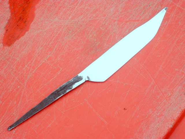

das Wetter war schön trüb, also hab ich nochmal etwas Eisen in Form gebracht. Diesmal wurde es ein Messer mit Angel (Erl). Ich hab beim Weiher entschlammen eine Wurzel gefunden, die schon Jahre im Wasser/ Schlamm lag. Die hab ich in Stücke geschnitten und zum Trocknen weg gelegt. Die müßte langsam trocken genug sein, daraus soll der Griff werden.
Die Grundform sieht nun so aus:
Jetzt muß noch gehärtet und angelassen werden und dann geht das stundenlange Polieren wieder los.....
Zwischenzeitlich baue ich an meinem "Minirennofen" weiter. Ein Rennofen ist ein Lehmofen aus der Keltenzeit, in dem Eisenerz eingeschmolzen wurde. Der Hintergrund ist, ich habe von früher, da wurde in der Nähe meines Weihers ein solcher Ofen ausgegraben, noch einige Schlackenstücke, die möchte ich noch einmal einschmelzen und mir daraus ein Messer aus Original- Kelteneisen dengeln.
.....Man muß ja ab und zu auch was rumspielen......
