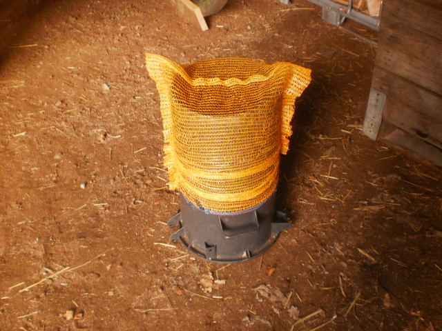

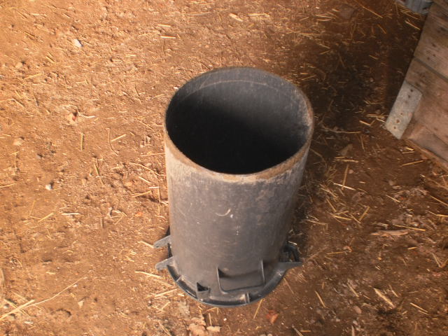

Mülltonne Boden abgetrennt und entgratet
Kleine Workshop Verpackung in Netzsäcke zur Lagerung /Verkauf (Beispiel Brennholz)

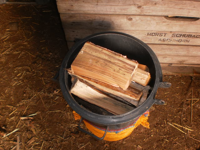

Man benötigt eine alte runde Mülltonne 80 Liter.Boden abschneiden und gut entgraten.Da paßt dann ein Zwiebelnetz 60x80cm gibt es bei Ebääähh für kleines Geld.Ablauf siehe Bilder.Zur Info aus einem Schüttmetter Brennholz bekommt man etwa 45-50 Säcke Kaminholz a 20 KG heraus.Die Säcke im baumarkt haben etwa 9 KG und kosten ja zwischen 3 und 5 Euro.Gestappelt auf Europalette sind 48 Säcke 1m3.Geht natürlich auch um andere Dinge einzufüllen Kartoffeln zB.Zeitaufwand je Sack etwa 30 Sekunden.

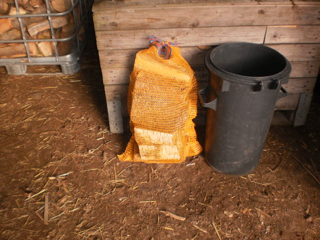

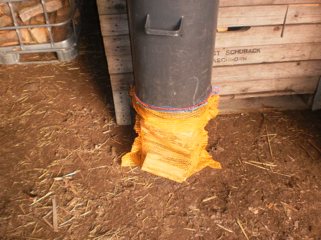

Beitrag von connymatte » Mo 19. Okt 2015, 17:35
Weiter gehts
Tonne an den Hänkeln aus dem Netz Ziehen
fertig
fertig
