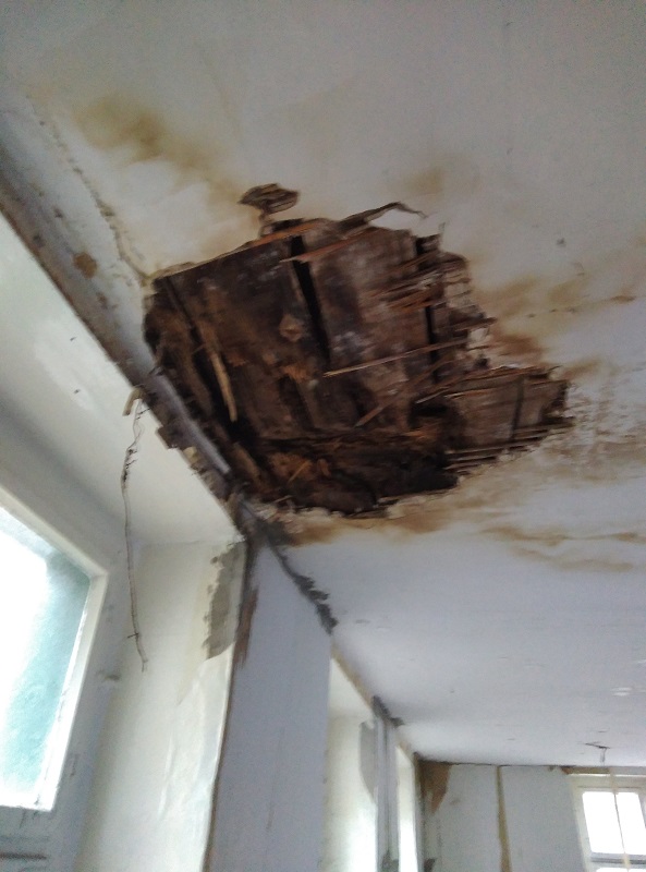

1. Das Loch vom Dachboden bis in die Gaststube.
Das war Glück im Unglück: Das Loch liegt genau zwischen zwei Deckenbalken, das einzig Modrige waren die Gipsdecke und die Schalbretter. An den Stakhölzern fehlt auf 40 cm die Auflage,das ist aber mit einem Querbrett zu bereinigen.
Da ich die Decke eh 5 cm abhänge,stört mich die Optik hier wenig. Form follows function...

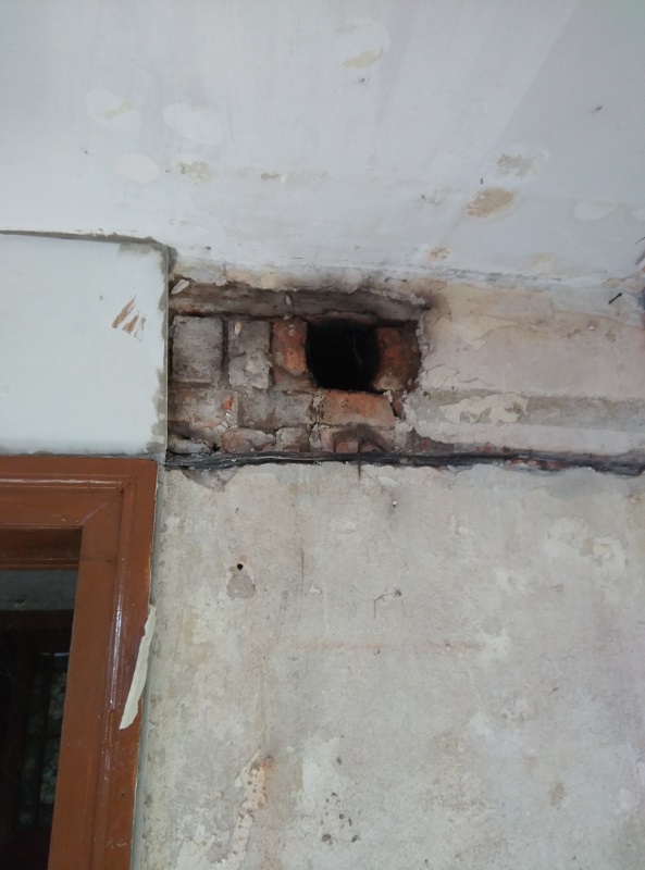

Der ganz rechte, vom Küchenherd. Wo oben der Stein kaputt war bzw. der Anschluss direkt über der Herdplatte.
Ich mache alle alten Löcher zu, ich will ja auf der angekokelten Seite ca. 40 cm tiefer ran.
Irgendwann müssen wir da und am Anbau die Schornsteinköpfe neu mauern, ich hab Angst,daß da bei Orkan mal ein paar Steine runterfallen.Aber noch gehts. :aeh:

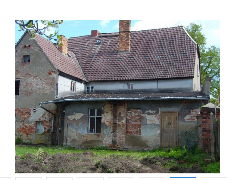

matte: Du hast ja angeboten das Dach vom Vorbau neu zu machen
habe mir auch schon Gedanke darüber gemacht, wie Du das brauchst,
ich denke, dass der ganze alte Mist ab muß, falls noch brauchbare Balken vorhanden sind, sollte das ja beim Rückbau oder (hoffentlich) kontrolliertem Absturz zu sehen sein,
diese drauf lassen
was brauchst Du an Material - der Anbau hat etwa 6 x 12 m
und wie soll isoliert werden? 2 Räume werden als Büro, Küche oder ähnliches genutzt werden
der Durchgang zum Haus - ca 1, 50 m breit wäre schön mit lichtdurchlässigem Dach, damit Licht in den unteren Flur kommt
auf dem Foto sind 1 Tür und 1 Fenster und ganz links, nicht gut zu erkennen noch eine Türe
das ist ein schmaler Flur zum unteren Treppenhaus
Anbau 02.jpg (367.01 KiB) 1928 mal betrachtet
