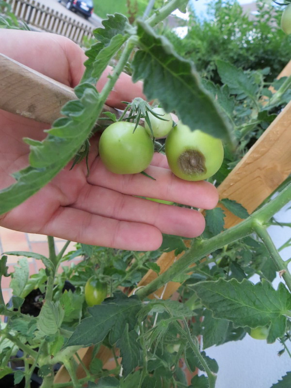

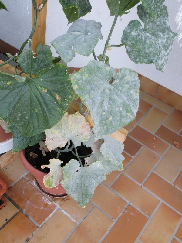

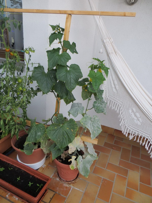

Hey Leute,
sorry, dass ich mit so einer, für euch vermutlich, trivialen Frage daher komme ^^
Es ist das zweite Jahr dass wir selbst Gemüße anbauen, diesmal etwas mehr: 2 Gurken, 8 Tomaten kleines Kräuterbeet und 3,75m³ Gemüßebeet.
Mit den Gurken und den Tomaten haen wir jedoch bischen Probleme.
Bei den Gurken werden die unteren Blätter ganz weißlich und sie wachsen auch nicht wirklich gut hab ich das Gefühl.
Bei den Tomaten ist es bei vielen Pflanzen so, dass die Früchte unten so braune Stellen haben. Hab da schon einige entsorgt, aber es sind immer noch einige da und ich habe das Gefühl es werden immer mehr, mit den braunen stellen.
Alle Pflanzen haben wir selbst aus Samen gezogen.
Könnt ihr mir sagen was das ist und vorallem, was ich dagegen tun kann?
Bin über jeden hilfe Dankbar!
Unten findet ihr noch ein paar Bilder die ich gerade gemacht habe.

- IMG_1864.jpg (159.43 KiB) 4185 mal betrachtet
- IMG_1865.jpg (154.67 KiB) 4185 mal betrachtet
- IMG_1866.jpg (132.55 KiB) 4185 mal betrachtet

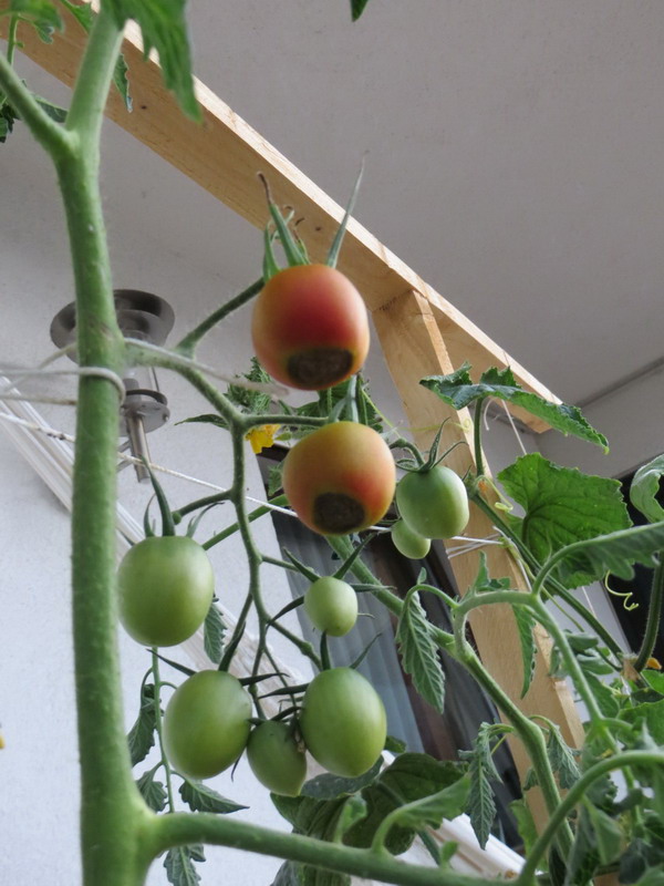

Re: Probleme mit Tomaten und Gurken
Und hier nochmal ein Bild von den Tomaten. Die haben den Braunen Punkt unten schon wenn sie grün sind.
- IMG_1870.jpg (139.38 KiB) 4185 mal betrachtet

Mehltau bei den Gurken, Braunfäule bei den Tomaten, würde ich sagen. Gegen Braufäule hilf (bei mir zumindest) Gesteinsmehl (einstäuben). Wenn die Tomate an einem Standort steht, wo sie Wind bekommt, aber keinen Regen, sodass sie am Morgen schnell trocknet, ist es besser.
Lässt sich das Weiße bei den Gurken abwischen?
Nein, das weiße lässt sich nicht abwischen. Die Blätter sind total Spröde und zerbrechen sofort wenn man sie anlangt.
Hallo Specki,
bei den Tomaten, das ist die Blütenendfäule und läßt sich recht leicht mit einer Kalkgabe - am besten ein Algenkalk oder kohlensaurer Kalk im Gießwasser beheben. Kommt öfters in gekaufter torfhaltiger Erde vor. Ist jetzt allerdings schon ein wenig spät. Probieren würde ich und dann weißt du für nächstes Jahr Bescheid. Du kannst die Tomaten ruhig ausreifen lassen und dann den unteren Teil abschneiden. Die Blütenendfäule zieht im Gegensatz zur Krautfäule nicht in die gesamte Frucht. http://www.dlr.rlp.de/Internet/global/t ... enDocument
Bei den Gurken wird es schon schwieriger. Ich würde die befallenen Blätter abschneiden und die Pflanzen in größere Töpfe mit guter Komposterde umtopfen, vielleicht hilft das noch was. Ansonsten nächstes Jahr mehltauresistente Sorten anbauen. Es gibt auch biologische Mittel gegen Mehltau.
lg Ahora
lg Ahora
Hallo!
Wenn bei uns kühles Sommerwetter ist, dann haben meine Gurken auch schon mal Mehltau bekommen. Ich habe sie dann fast total entblättert und zurückgeschnitten und sie haben nochmal ausgetrieben und gefruchtet, wenn der September und Oktober warm war.
Das die Gurken bei diesem Hitzewetter Mehltau bekommen, wundert mich eigentlich, meine werden wegen der Hitze gelb und haben vermutlich irgendwelche Milben, zumindest die, die an der Scheunenwand im Hof stehen.
Deine Tomaten haben die Blütenendfäule, das rührt von zu kalkarmer Erde her. Hatte ich auch mal, als ich im Gwh die Erde ausgewechselt habe und nur Kompost aufgefüllt hatte. Zusätzlich dann noch die Hitze (Wassermangel, kalkarmes Regenwasser) führt zu Kalkmangel in der Pflanze.
Ich habe damals auch schnell noch mit Kalkpulver gedüngt, aber es hat nicht mehr viel gebracht.
Am besten ist es, im Frühjahr vor der Pflanzung langsam wirkenden Kalkdünger aus zu bringen. Ich hatte mal Algenkalk-Kügelchen, die sich sehr langsam aufgelöst haben. Kriege ich aber nirgendwo mehr zu kaufen, nur solches Pulver.
So, habe jetzt mal Algenkalk geordert für die Tomaten. Mal schauen ob man da noch was machen kann. Es ist auch nicht bei allein so, ich schätze mal ca. 25 bis 30% der Tomaten haben diesen braunen Punkt.
Bei den Gurken werde ich mal die stark befallenen Blätter abschneiden.
Hallo Specki.
Blütenendfäule liegt an fehlenden Kalzium IN der Pflanze, was also nicht unbedingd bedeutet das davon zu wenig im Boden vorhanden ist.
Meistens ist es wohl so, das die Pflanze den Nährstoff nicht in ausreichender Menge aufnehmen kann.
Wahrscheinlich wegen sehr unregelmäßiger Wasserversorgung, moeglich aber auch durch zu starke Nährstoffversorgung.
Phosphor,Stickstoff,Boron oder Kalium koennen die Aufnahme von Kalzium erschweren.
Kalzium Blattdünger hilft eventuell noch schnell genug wenn sich die ersten Anzeichen bemerkbar machen.
