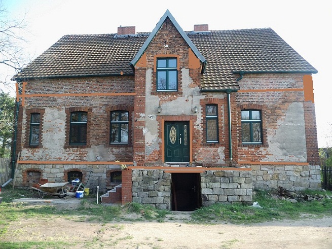

So sollen die Klinker mal wieder werden.
Da das Haus ab Fensteroberkante 1947 nach einem Kriegsschaden wieder aufgebaut wurde,paßt oben rum das Steinmaß nicht mehr.(kein Reichsformat).Also habe ich begonnen,mir aus 25er Klinkern Klinkerriemchen zu schneiden und wenigstens die alte Optik wiederherzustellen.

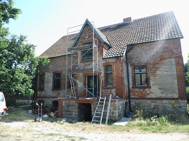

Das war früher mal die Hofseite-der ursprüngliche Haupteingang ist auf der anderen Seite.
