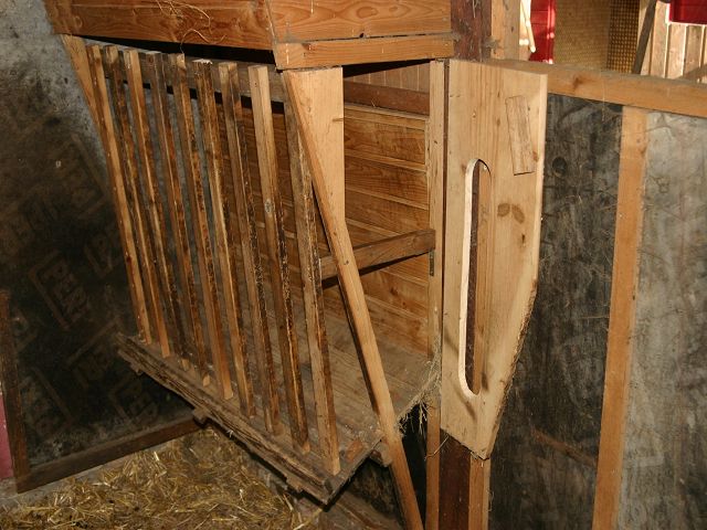

Die hatte ich nach gutdünken gebaut mit Bildern aus dem Netz, oben breiter werdend in den Stall rein.
Dass der mal so groß wird und so ein Gehörnn kriegt ahnte keiner, anfangs hatten wir ja auch nur nen Leihbock, und der war auch schmächtiger.
So muss Murad immer mit Kopf nach unten fressen und stößt ständig an die Latten an.

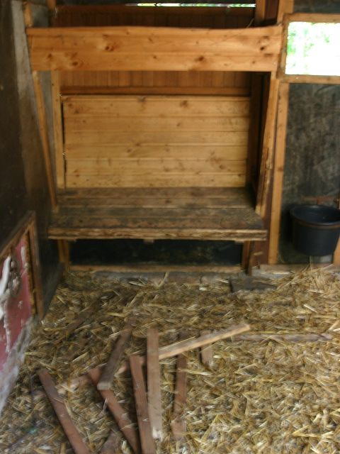

Beim SV-Treffen war die Raufe schon angebrochen, wodurch der Winkel noch schräger wurde. Gestern hat er nun Kleinholz gemacht, so gründlich, dass ich ihm doch eine gewisse (, verständliche) Wut unterstelle. (Die Latten lagen da, wo sie auf dem Foto zu sehen sind, der muss die also regelrecht rausgehebelt haben.)
Naja, meine Frau ist grad einkaufen und zum Baumarkt, bau ich eine neue, angemessene.

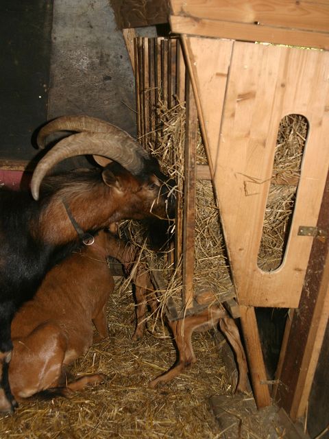

So, Raufe 1.5 ist fertig.
Ein bisschen musste ich über mich selber lachen.
Version 1.0 hab ich gebaut, da hatte ich noch nicht mal Ziegen und habe bei der Konstruktion drauf geachtet, dass man die Schrauben nicht sieht.
(bezüglich Sabines Berufethread, ich wollt mal Tischler werden...)
Jetzt achte ich drauf, dass die Konstruktion die Kraft aufnehmen kann.
(@ Gänsekonny, ich hab doch gleich gesagt dass Deine Dachlatten noch zu was gut sind)
Das Querholz in der Reinigungsöffnung ist übrigens eine technische Verbesserung.
Ich hab EINMAL da nicht richtig zugemacht, schon stand eine große Ziege in der Raufe und kam nicht mehr raus, rückwärts geht sie auch unter Zwang nicht, wenn sie mit den Hinterläufen ins Leere tritt. Ich hab sie dann mit ner Möhre gelockt, bis sie auf die Hinterbeine ging und dann zur anderen Seite umgestoßen.
:pfeif:
Und Murad kommt jetzt offenbar besser zurecht.
