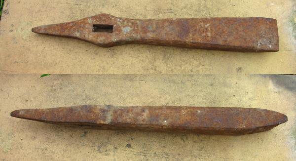

Die alte Ausführung eines Dengelamboß sieht so aus.
Der wurde entweder in einen Stein mittels Bleifüllung gesetzt oder in einen Holzblock.
Loch vorbohren und mit dem Dengeln anfangen. Dadurch arbeitet sich der dann schon in seinen Träger.
Nur nie mit dem Hammer direkt auf den Amboß schlagen, tut beiden nicht gut.
Grüße
Robert
