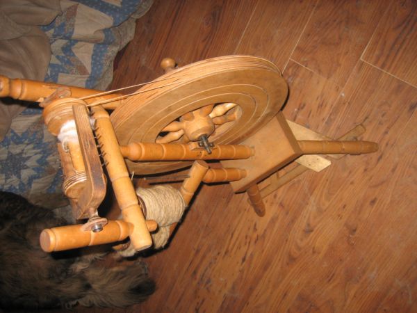

Hier ein Foto von dem guten Stück

:daumen: Das ist doch ganz was anderes als das. was ich gesehen hab bei dir.
Das Schwungrad scheint ja echt Masse zu haben, und zweifädig ist eh toll - herzlichen Glückwunsch, das sieht echt gut aus! :michel:
Dann viel Spaß beim Üben! :bieni:
Edit sagt, ja, die alten Schätzchen sollten regelmäßig an allen Lagerstellen gut gefettet/geölt werden - im Normalzustand machen die null Geräusche.

Das glaub ich dir erst, wenn du damit aus 100g Wolle mindestens 500m dünnes, gleichmäßiges Garn gemacht hast :pft: , der Einzug ist bei den Dingern viel zu ruppig dafür, aber mit deinem neuen "alten" sollte das nur eine Frage der Zeit sein, weil da der Einzug über die Riemenspannung geregelt wird, und unten drunter evt was zum Nachspannen (=Mother of all bewegen) sein könnte, oder was um die Maiden zu verstellen.
Zweifädig bietet jedenfalls eine deutlich breitere Palette an Möglichkeiten als einfädig. :pft: ;)
