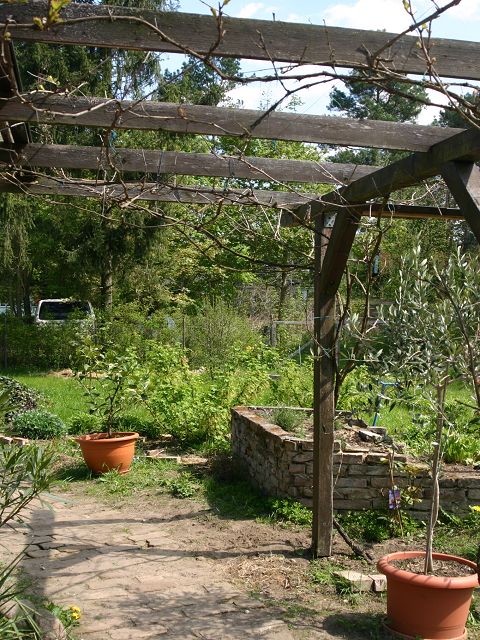

ich wohne klimatisch nicht so vorteilhaft wie Du.
Insgesamt habe ich 4 Rebstöcke. Der auf dem Bild ist mein bester, bringt üblicherweise so 12 kg im Jahr, so dass das locker für einen 10l-Ballon reicht. Glaubt man nicht, so wie der jetzt aussieht, ist aber so. Leider, zu meinem eigenen Ärgernis weiss ich die Sorte nicht, weil die blöden Katzen das Schild abgerissen gaben, ein blauer jedenfalls.
Unter der Pergola hab ich Drähte gezogen, 3, und den Balken vorne benutze ich auch, da werden die Hauptäste gezogen. Jedem Stock stehen an den Drähten jeweis ca. 2 m Länge zur Verfügung.
Um so kürzer die Gesamtlänge, um so besser der Ertrag, also pflanz lieber mehr und halt sie klein.
Das schneiden ist einfach, wenn man einmal das Prinzip begriffen hat. Und mit den Drähten eine gewisse Ordnung halten kann. Zur Not erklär ich das, aber das kann man leicht nachlesen. Ich würde in jedem Fall schneiden.
Vorletztes Jahr hat ein Spätfrost die Blüten ruiniert, dann gab es tatsächlich eine 2. Blüte, hätt ich nie gedacht. Der Ertrag war dann aber schlechter, ich glaub 7 kg.
Mir macht das jedenfalls richtig Spass mit dem Wein, und sieht natürlich auch toll aus, wenn einem da quasi die Trauben in den Mund hängen
