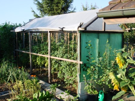

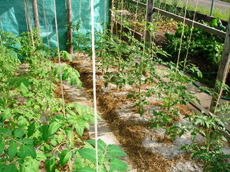

Hier zwei Bilder von meinem Tomatenhaus für 32 Stöcke. Es hat sich ausserordentlich gut bewährt über all die Jahre, und wenn etwas ersetzt werden musste (Plache, Pfähle), konnte man dies mit wenig Aufwand tun.
Tomatenhaus von Nordosten.jpg (71.41 KiB) 11850 mal betrachtet
Tomatenhaus von Südwesten.jpg (103.55 KiB) 11850 mal betrachtet
Das Wichtigste, worauf es ankommt, ist bereits gesagt worden.
Die Standfestigkeit
Pfähle: 2.5 m lang, imprägniert. Naturbelassene faulen innerhalb von 3 bis 4 Jahren bodeneben durch. Dann muss man den „Stump“ ausgraben. Es braucht 4 Eckpfähle, und auf jeder Seite 2 Zusatzpfähle – insgesamt 12 Pfähle. Der Winddruck kann enorm stark werden, aber ich hatte diesbezüglich noch nie Schwierigkeiten.
Blache Diese entspricht einem Normmass von 4 x 6 Metern. Sie ist aus Plastik mit Fäden verstärkt, und man bekommt sie in Baumärkten ab Lager. Sie ist nur über das Gestell geworfen, und seitlich mit dicken Schnüren an den Eckpfählen befestigt. Im Winter nehme ich die Blache ab. Sie ist auch schnell wieder montiert, wenn dann die Saison losgeht.
Die Ausrichtung
Diese ist sehr wichtig. Die grüne Seite ist Norden. Die offene Seite ist Osten. Auf der Westseite ist das Haus immer geschlossen. Gegen Süden ist es immer offen.
Dauerhaftigkeit
Blache muss man alle ca. 5 Jahre erneuern. Pfähle sind imprägniert, und die halten ewig.
Klimatisierung
Diese ist enorm wichtig. Die Luft muss zirkulieren können. Deshalb:
Gegen Norden: Oberhalb der grünen Folie immer offen
Gegen Süden: immer offen
Gegen Westen: immer geschlossen
Gegen Osten: Kann man die Folie nach oben klappen und mit Klammern fixieren. Bei Regen lässt man die Folie runter, und die Tomaten sind geschützt
Tomaten sollte man nicht permanenter Sonnenbestrahlung aussetzen wegen „Grünkragigkeit“.
Ich hoffe, Dir einige Anhaltspunkte vermittelt zu haben.
Liebe Grüsse Stieglitz
