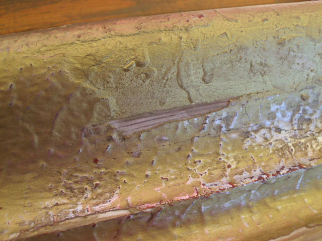

Hallo ihr Holzspezialisten,
mir ist im Trödelladen ein Bilderrahmen (so 1,05x0,80 Rahmenbreite 10cm) soeinfach zugesprungen ;)
Nun möchte ich den Rahmen ohne Bild als Deko an die Wand bringen.
Bei genauem Ansehen bin ich nun unsicher, wie ich ihn am besten wieder richtig schick mache.
Struktur im Original
Farbe fehlt
Farbe fehlt
Fehlende Farbe schon mal überstrichen
Mit einem "Schleifschwamm" hab ich die einzelnen Teile schon behandelt. Doch damit bekomme ich die Farbe natürlich nicht runter. Gern würde ich die Struktur erhalten. Doch die ist an einigen Stellen weg und teilweise mit Goldfarbe überstrichen.
Wie kann ich die Struktur an den fehlenden Stellen wieder "erzeugen"? Muss ich alles entfernen (eventuell mit Heißluftpistole und Spachtel)?

was meinst Du denn mit "Struktur"? Die Unebenheiten/Risse in der vergoldeten Oberfläche?
Es sieht so aus als sei das ursprünglich mal eine Mixtion-Blattvervoldung gewesen. Auf dem untersten Bild sieht man das farblich unterlegte Anlegeöl durchschimmern. Anscheinend hat jemand dann später Goldfarbe drübergekleistert. Wenn Du die Struktur der vergoldeten Oberfläche gemeint hast, dann wäre die in diesem Fall dadurch entstanden, dass nach dem Einkehren des Blattgoldes eine Wasserlasur aufgetragen worden ist.
Da Du die Oberfläche im Ganzen schon abgeschliffen hast, bekommst Du das nicht mehr retouchiert. Du könntest aber die Fehlstellen mit dem Skalpell freilegen, sie beispachteln und Grundierung einretouchieren, im Ganzen Mixtion auflegen, neu blattvergolden und lasieren. Dazu bräuchtest Du aber Vergolderwerkzeug und das ist teuer. Aber, wenn Du Schlagmetall nehmen würdest, könntest Du improvisieren. Das ist sehr fest und man kann es sogar mit dem Finger auflegen und mit einem normalen Pinsel einstupfen. Der Effekt ist nicht ganz so schön wie mit feinem Blattgold, aber immernoch schöner als Goldfarbe und das mit dem Lasieren für die Struktur sollte auch klappen! :)

Meinst du, dass das Blattgold ist?
Mit Struktur meine ich die Schicht, die auf dem Holz aufgetragen ist. Die hat "Unebenheiten", die wie Tropfen aussehen. Diese Schicht fehlt teilweise.
Dein Vorschlag ist sehr professionell und scheint mir "too much" für dieses Teil und meine Fähigkeiten. Leider :(
Ingrid
Tanja
Re: Bilderrahmen aufarbeiten
Ungelesener Beitrag von Tanja »
Hi nochmal,
ja, unten drunter schon. Aber dann hat man anscheinend darüber getrichen, weil die Vergoldung nicht mehr schön gewesen ist und Fehlstellen hatte. Jedenfalls sieht es auf den Bildern so aus bzw. auf dem letzten. Diese Tropfen sehen so aus als seien das nur Farbnasen? Aber vielleicht wirkt das in Natura auch ganz anders als auf den Bildern. Jedenfalls, wenn Du nicht so viel Arbeit reinstecken willst, dann spachtele einfach bei (die Tropfen kannst Du mit Spachtelmasse und einem kleinen Pinsel sicher imitieren) und streiche drüber. Oder hole wirklich alles runter und lass den Rahmen in blankem Holz. Das ist sicher auch schön...

Ich habe mich entschlossen, diesen Rat von dir zu befolgen. Das Gold bekomme ich mit dem Heißluftfön und dem Spachtel ganz gut ab. Die rote Grundierung lässt sich nicht bewegen ;)
Hast du da einen Tipp für mich? Beize? Bürstenaufsatz für Bohrmaschine????
Ingrid

Hi Ingrid,
wie dick ist die Grundierung? Ist es eine feste weiße Schicht mit einem rötlichen Film darauf? Die solltest Du mit dem Skalpell runter bekommen. Oder nur eine durchgefärbte dünne Schicht direkt auf dem Holz? Wenn es Schellack wäre, ließe sie sich mit Spiritus anlösen, Mixtion mit Terpentinersatz. Einfach mal probieren... :)

Der rötliche Film ist glänzend fast wie ein Fettfilm. Komischer Weise hat ein Schenkel diese rote Grundierung nicht.
Ich werde es dann mal Spiritus und Terpentinersatz probieren.
