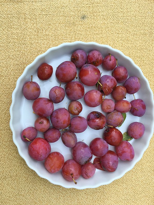

ich hol diesen faden mal hoch :
ein uraltes pflaumenbäumchen, welches ich wieder besser versorgen möchte. kennt jemand diese sorte? der baum ist ein niederstamm, wir hatten allerdings früher von dieser sorte auch hochstammbäume.
und wie könnte man ihn optimal schneiden und vor allem wann ?
die meisten früchte faulen am baum
alte pflaume.jpg (157.99 KiB) 6121 mal betrachtet
