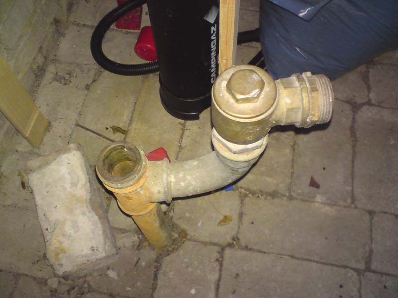

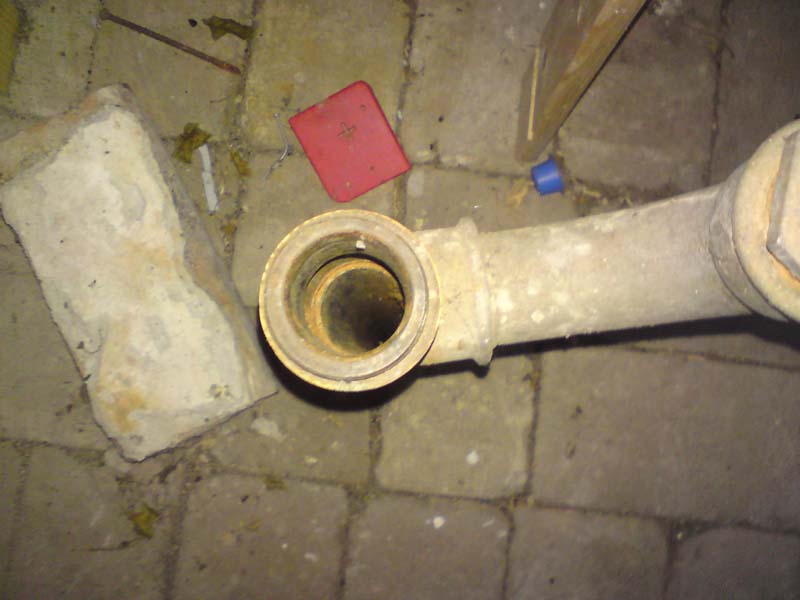

ich hab mit freunden ein haus auf dem land, strom nur uber die sonne, wasser mitgebracht oder bisher mit ner 12v pumpe aus einem pumpenschacht gefördert. jetzt sind wir genervt von der 12v pumpe und wollen auf schwengelpumpe umstellen. frage: sind diese anschlüsse geeignet eine schwengelpumpe anzuschliessen?
ichh dachte wenn das jemand weiss dann dieses forum :hhe:
grüße aus dem verregneten hamburg
jo

also die "normale" Anschlußweite für Pumpen ist 5/4-Zoll. Die Pumpe hat üblicherweise unten Innengewinde.
Deinen Rohrdurchmesser kann ich nicht erkennen, meine Glaskugel ist grad etwas beschlagen...

PS: Was is´n das rechts auf dem 1. Bild, ein Rückschlagventil ? Ach so, und für ne Schwengelpumpe brauchst Du für deren Rückschlagventil so 25 cm Rohr unterhalb der Pumpe, wo keine Verjüngungen oder Winkel vorkommen...

danke für deine tips bzw. anmerkungen. ich fahr heute mal hin und mess ab was für durchmesser das ganze hat. auch für den tip mit dem rückschlagventil vielen dank!!

naja, wahrscheinlich ist´s nur nen T-Stück und nen Doppelnippel aus Messing, warum auch immer.....
Das letzte Stück, was senkrecht nach oben geht, ist das der Rest von nem Überwurf ?
