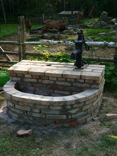

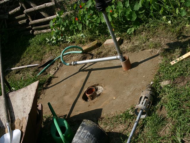

gestern hab ich mich endlich aufgerappelt, die Idee geistert schon ein Jahr in mir rum, mal das Fundament zu machen.
Davor hat es mir gegraust. Und ich dachte, für die paar Karren Beton lohnt es nicht dem Mischer anzuschmeissen. Nach der ersten Karre hab ich das anders gesehen, man wird echt nicht jünger.
Heut vormittag war der schon so schön abgebunden, konnt ich gleich weiter spielen.
Steine probegelegt, mit Kreide angezeichnet. Meine Frau wollt unbedingt ne Rundung, was macht man nicht alles, der Liebe wegen. Steine flexen, sehr lustig...
Aber soweit sieht das erst mal gut aus, in den EIngeweiden soll die E-Pumpe verschwinden, vorn ein Auffangbecken, das zweite PE-Rohr sol der Gulli werden.
Zum Glück ist der Mörtel alle, wust ich vorher, dass das nicht reicht, war halt ein spontaner Entschluss, wir müssen gleich zum Nachbarn zum Grillen, ich hätt es gern halbwegs fertig bekommen.

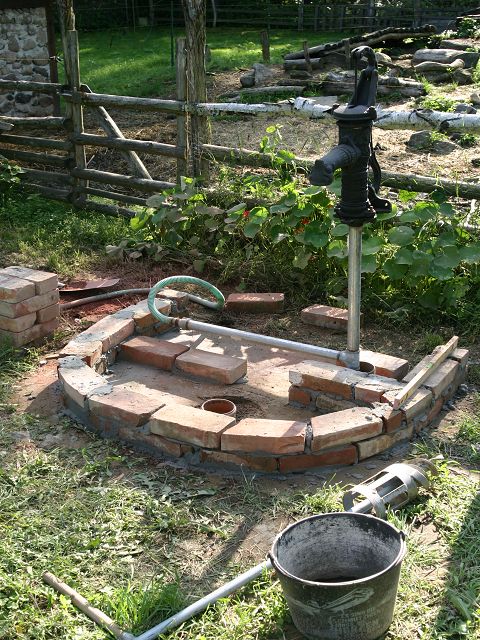

So, Update....
Heut hab ich geschindert, seit morgens. Schön, wenn man Urlaub hat.
Ich bin ja nicht der Maurer vorm Herrn, aber so in der Art hatt ich mir das vorgestellt, und besser kann ichs halt nicht.
Jetzt seh ich aus wie´n Schwein (was hab ich Steine geschnitten), mein Kollege würde ergänzen "Und dreckig bist Du auch".
Jedenfalls: Plan übererfüllt!

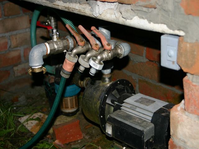

In das 2. Loch kommen die Wasserhähne von der E-Pumpe, die hinten drunter kommt. Ich versprech mir da auch weniger Lärm.
Zufriedene lG

Olaf, wie schön, daß Du deine Frau liebst und deshalb dein Pumpwerk eine Rundung bekommen hat.
Sieht wirklich sehr gelungen aus.
Dein Ziegengehege im Hintergrund mit den vielen Steinen erinnert mich entfernt an Hagenbecks Tierpark.

Schönes Ding... Aber so ganz verstehe ich die Installation nicht. Das Grüne ist das ein Unterdruckschlauch der zum eigentlichen Brunnen führt? oder ist da noch irgendwo eine weitere Pumpe die am selben Brunnen hängt?
Ich selber bin noch nicht so richtig schlüssig wie ich meinen Hausbrunnen (gegrabener Brunnen - Wasserspiegel auf rund 6m Teufe) organisieren soll. Derzeit hänge ich bei bedarf eine Hochdruck-Tauchpumpe an Drahtseil und Schlauch runter die oben einen Windkessel bedient. Aber eigentlich möchte ich auch zusätzlich eine Handpumpe haben.

Der Saugschlauch ist ein Provisorium gewesen.
Jetzt steht die Pumpe unten in dem Bauwerk, teilt sich sozusagen das Brunnenrohr mit der Schwengelpumpe. Unter der Schwengelpumpe ist noch mal nen Kugelhahn, damit ich die auch weglassen kann im Winter.
Hinten kommt aus dem Bauwerk jetzt nen Satz Kugelhähne, wo ich die Gartenschläuche anschließe, und oben raus nach vorn kommt jetzt ein Kupferrohr. Damit ich die Saufeimer der Tiere ins Becken stellen und befüllen kann.
Da freu ich mich jeden Tag drüber, dass ich mich nicht bücken muss und mich nicht mit Wasser bespritze dabei :grr: :)
Ist aber jetzt technisch keine gradiose Innovation, nur handlich und ansehlich....

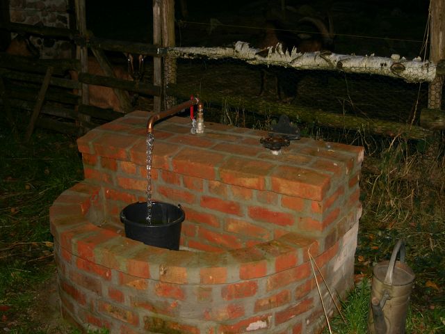

So.
Meine coolen Sprüche in einem anderen Thread von wegen "Freitags um eins macht jeder seins..." u.s.w. sind in die Hose gegangen, kam erst im Fast-Dunkel nach Hause.
Da ich dann gleich den Tieren Wasser gemacht habe hab ich auch gleich die Kamera mitgenommen.
Grad im Dunkeln ist es natürlich schön, wenn alles funktioniert und jeder Handgriff sitzt
Es ist auch schön, dass da oben Abstellfläche ist, so kann ich dann alle Wachtelgefäße einsammeln, abstellen, saubermachen, befüllen, und dann alle wieder zurückstellen.
Hinten sieht es so aus:
Mit den 4 Anschlüssen und entsprechenden Schläuchen komm ich im Sommer weitgehend zurecht den Garten zu wässern, ohne Schläuche nennenswert umlegen oder umstöpseln zu müssen.

Der Boden vom Becken hat einen "Gulli", in die Öffnung kleb/schraub ich noch einen normales Teil vom Küchenausguss rein, Stöpsel dazu, dann, so meine Idee kann man sich im Sommer da auch mal Wasser reinlassen zum Füsse waschen oder so. Macht wahrscheinlich keiner, egal *lach*
Die Schwengelpumpe hab ich schon abgeschraubt für dieses Jahr, es sei denn wir kriegen noch tagelang Trinkwasser- und Stromausfall....Seh ich noch nicht :mrgreen:

Hast Du richig schick gemacht. Gerade das Bild im Dunklen sieht doch herrlich aus.
Füße waschen wird ja auch immer wieder überbewertet. :lol: Aber wenn man aus den Gummistiefeln schlüpft ist das doch schon meistens angeraten ;)
