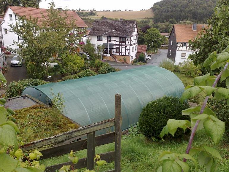

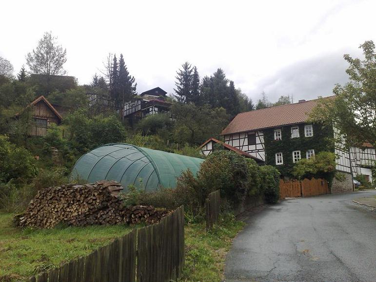

Hallo Ihr,
der "Stall" steht nun und wir sind mit dem Innenausbau beschäftigt. Ab Oktober wird dann unser Wohnraum in der Scheune des Wohnhauses geschaffen also noch genug zu tun. Der Boden wird nun vorerst wie geplant mit Gehweglatten ausgelegt.
@ Jörg: Ich habe deinen Beitrag leider zu spät gelesen sonst hätte ich mich sicher gemeldet. Der Stall steht wie geplant nur ohne Spitzdach. Schau mal rein wenn du in der Nähe bist.
LG Paul
LG Paul

hm mal ne doofe frage...bis zu wieviel km/h kann der wind ab ohne das es ihn wegweht???Und wie sieht das mit schnee aus???
