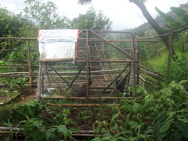

Nach dem Hühnertraktor nun die Hühnersänfte.
Uns wurden sehr kurzfristig 4 Hühner plus Hahn als Geschenk angeboten.
Eine Bleibe musste her und - angeregt durch eine Idee aus einem Selbstversorgerbuch - entstand eine Sänfte aus Bambus und Drahtgeflecht,
die so dimensioniert wurde, daß wir sie auf unseren Beeten absetzen können. Die Hühner säubern die Erde und bereiten sie für die nächste Pflanzung vor. Danach wird die Sänfte auf das nächste Beet versetzt.
Grundmaß ist etwa 2,5m x 1,3 m.
Gewicht: geschätzte 30-35 Kilo
Die 2. Längsstange von oben ist die Tragestange.

- Auch Chilli, unsere Ridgeback Hündin, muss die Neuankömmlinge in
Augenschein nehmen. - Hühnersänfte 1.JPG (121.18 KiB) 2189 mal betrachtet

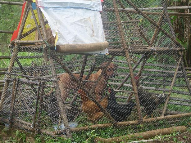

- Die Hühner sind eingetroffen und auf dem 1. Beet abgesetzt.
- Hühnersänfte 2.JPG (106.12 KiB) 2189 mal betrachtet

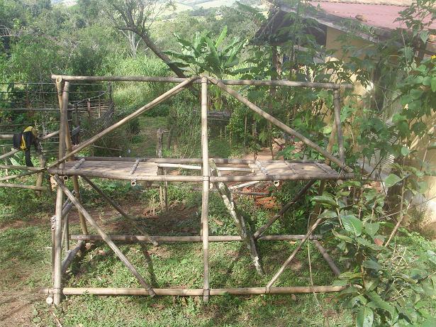

- Yan sitzt zur Probe......
- Hühnersänfte 3.JPG (120.57 KiB) 2189 mal betrachtet

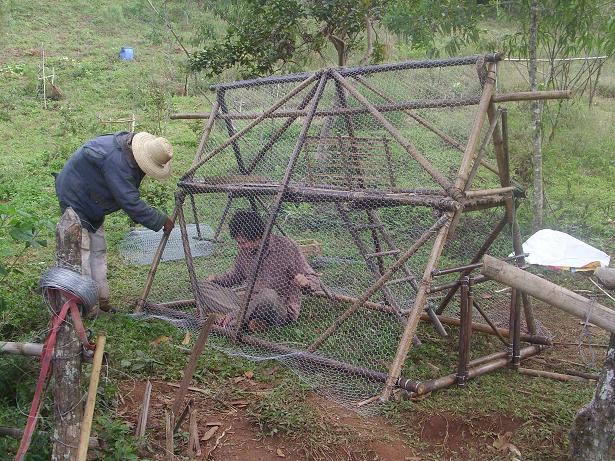

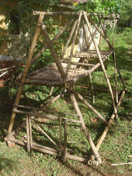

Noch 2 Fotos von dem Gerüst vor der Vergitterung.

- Hühnersänfte 4.JPG (116.44 KiB) 2186 mal betrachtet
- Hühnersänfte 5.JPG (121.04 KiB) 2186 mal betrachtet
