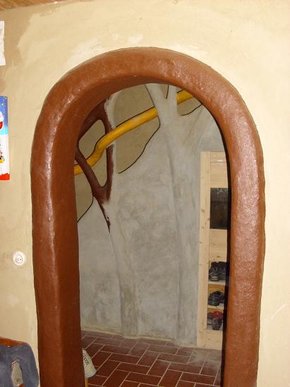

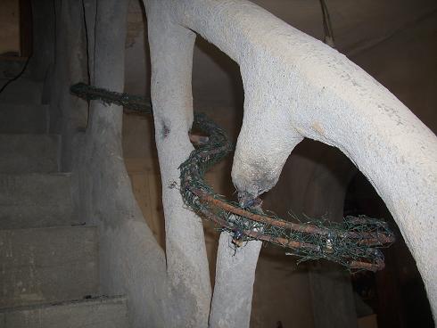

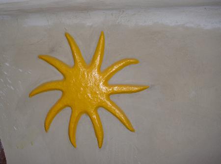

So hier noch ein paar Bilderchen von meinem Flur.
Ist zwar noch nicht gans fertig, aber man sieht schon wos hingeht...
Treppengeländer und Rundbogen sind aus Stahl, Kaninchendraht und Beton gebaut.
Sonne und Grinsekatze sind mit Lehm an die Wand modeliert.
- Treppe.JPG (44.07 KiB) 3912 mal betrachtet
- Rundbogen.JPG (39.15 KiB) 3912 mal betrachtet
- Sonne.JPG (21.66 KiB) 3912 mal betrachtet

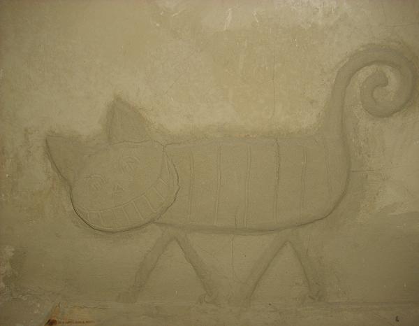

ok, hier die Grinsekatze...
- Grinsekatzeflur.JPG (29.01 KiB) 3913 mal betrachtet

@Little Joe Den Beton mach ich immer zimlich fett an. so 1:3 und dann kommt da noch etwas FlexFliesenkleber dazu. Das macht die ganze Sache noch etwas Klebriger, so dass es nicht so leicht wieder abfällt.
@ Marion Na das Grundgerüst wird aus Moniereisen zusammengeschweist.
