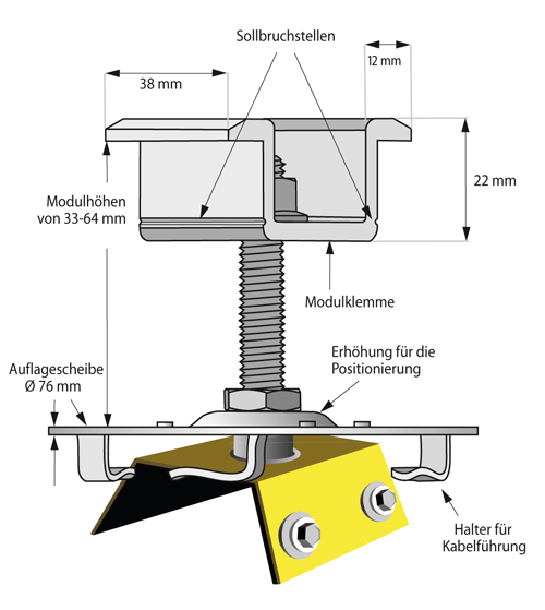

Du könntest die normalen Befestigungen nehmen um mit einer Gewindestange verlängern. Um das ganze stabieler zu machen, über die Gewindestange ein 3/4 Zoll verzinktes Rohr schieben und mit einklemmen.

Ja. Sowas in der Art.
Habe inzwischen gelernt, dass ich erst mal die Bezeichnung meines Profils rausfinden muss, um evtl. solche Klemmen in passender Größe zu bekommen.
Es scheint auch universal passende Profile zu geben, die mit Hohlnieten oder Schrauben mit Dichtscheibe oben auf die Profile geschraubt werden:
http://www.jms-solar.de/si-so/verlegear ... _2_big.jpg
Am liebsten wär mir aber immer noch ein fertiger Ständer von der Stange, den man auf meinen Wunschwinkel einstellen kann.

Für das Trapezblech geht es eigentlich nur um die Befestigung (Stehfalze, Kalzip, Doppel-Winkel-Anker zum Schrauben, evtl. auch Nieten oder Stockschraube - dann aber in Sparren). Darüber sind die Gestelle identisch.
Problem ist aber bei der steilen Aufständerung (abhängig von Modulhöhe) dass die Windlast sehr viel stärker wird und u.U. auch eine Schneelast, weil dieser von den Module rutscht. Ein freitagendes Blech ist evtl. für solche Zusatzlasten nicht gedacht...
Alternativ wurde die Gewindestange schon erwähnt oder wenn man typische Alu-Winkelprofile nimmt (die man sich auch aus dem Metallhandel komplett zusammen stellen kann), einfach die Dritte (Hypothenuse) länger kaufen.
