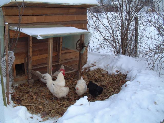

DIeser Stall ist ca. 2 m2 groß, da sind 8 Hühner drin. DIe schlafen und fressen dort, und haben ein Legenest, wo notfalls 3 drin hocken. Da sie ansonsten den ganzen Tag draußen sind und neben dem Stall einen geschützten Unterstand inkl. Staubbad haben, reicht der aus. Ich schiebe allerdings auch im Winter Schnee und streue Laub oder Stroh aus, so brauchen sie keinen größeren. Hat man keine Zeit zum Schneeschieben und die Hühner müssen drin bleiben, sollte der Stall schon doppelt so groß sein.
100m2 Auslauf würde ich schon empfehlen, wenn es geht. Sonst kann es passieren, das die ihn im WInter großflächig kahl fressen und -scharren, je nach Bewuchs.

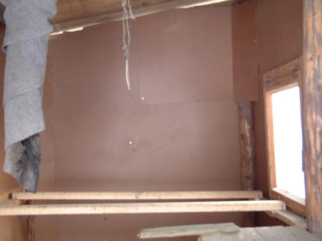

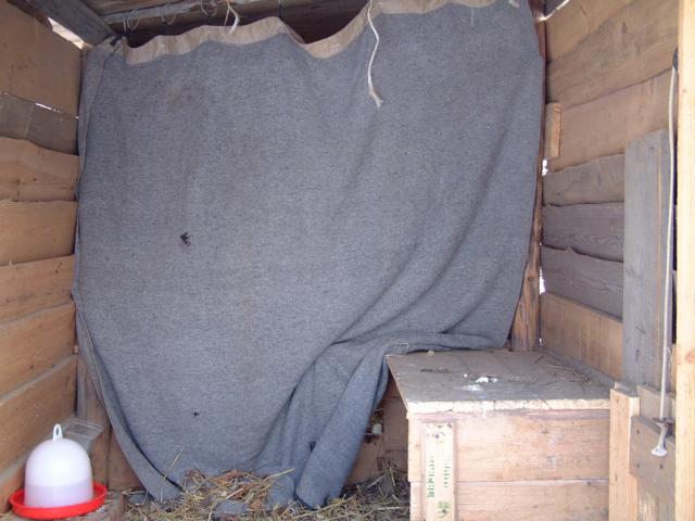

die Bretter sind dachziegelartig aufeinander genagelt, im Winter schraube ich im Schlafabteil diese oben zu sehenden Preßpappe-Platten drauf, damit es nicht so zieht, der vordere Teil bleibt nackig
mit der Decke, die nur bei Temperaturen unter -10° dran kommt, ist es im Schlafabteil ca. 5° wärmer als draußen
wir hatten die letzten Winter 2x -17 bzw. -19° und es hat ihnen nicht geschadet, sie hatten nichtmal einen Schnupfen
deswegen bin ich auch gegen Isolierung, da kann man mehr falsch machen als sie nutzt
